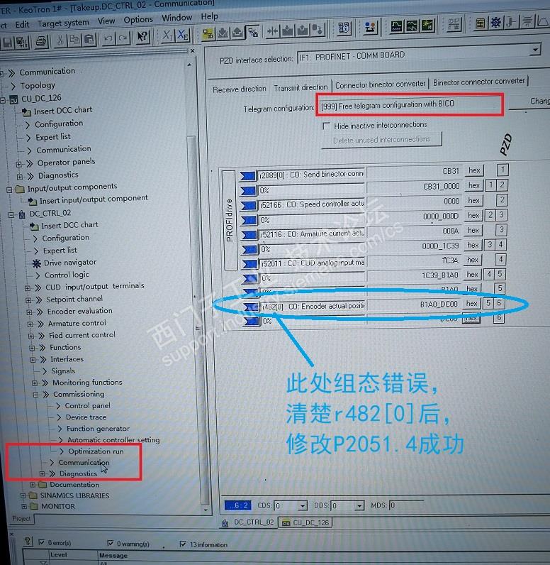

回复:DCM直流调速器,通过BOP面板无法修改P2051发送字

以下是引用Saigon-li在2023-03-31 20:59:25的发言 >5楼
以上问题已解决。原因为:PROFIdrive 组态错误,清除错误组态后,P2051.4修改成功。
错误组态见下图:
啥意思, 没看明白。
