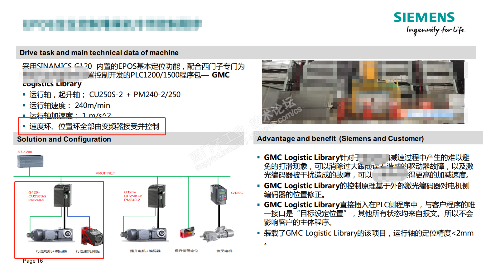

以下是引用Haohaobb在2023-04-28 09:50:42的发言 >6楼
 我觉得我们应该也不算是闭门造车,也是“按照西家传动诱导推荐的配置”了。。。。。
这一页内容的背后的诸多细节,楼主是否了解?
