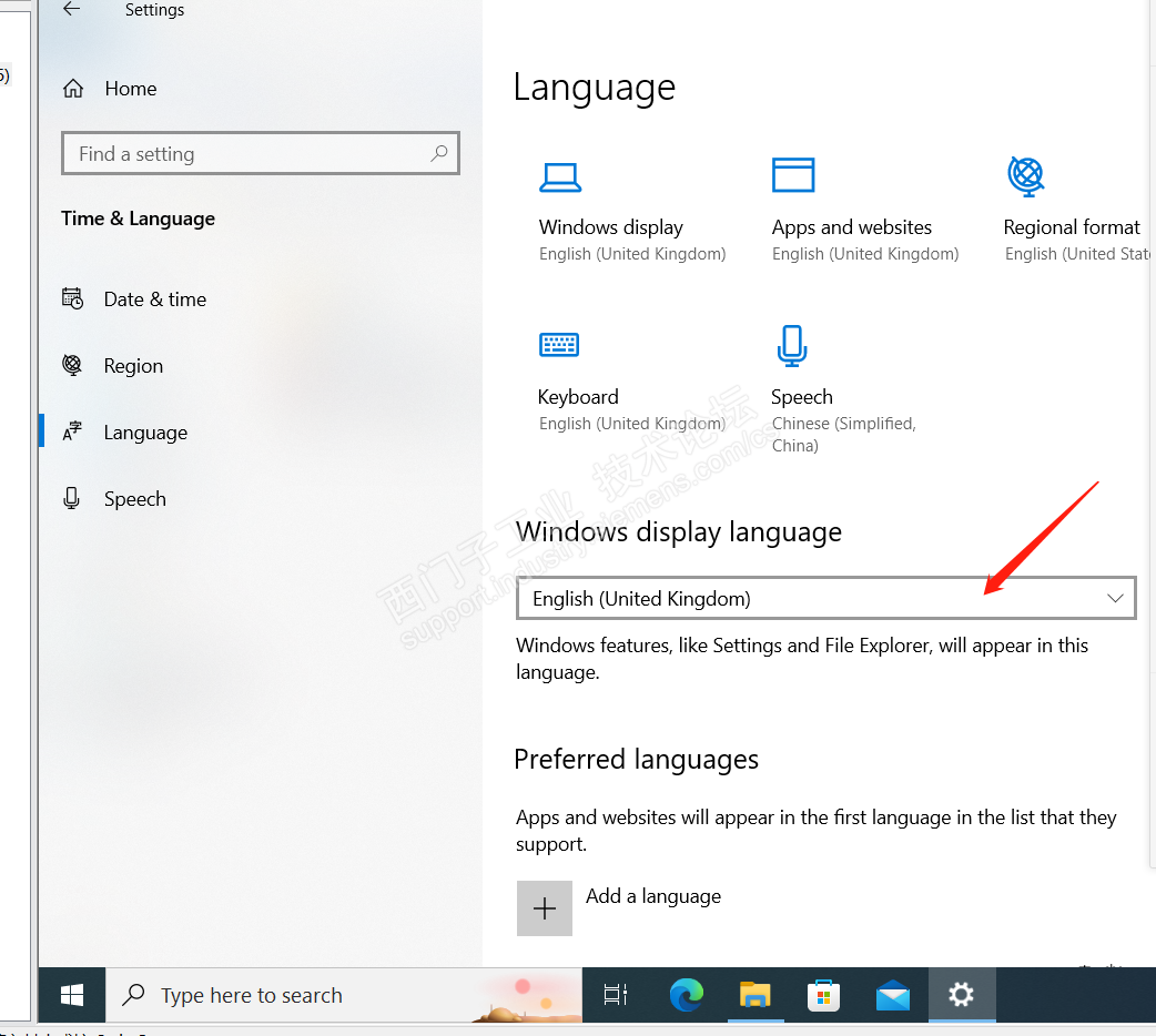

问题解决了,我的是虚拟机Windows10专业版,把安装经验分享一下
1:官网下载的安装包解压路径不能有中文
2:在系统设置里面设置区域和语言,在控制面板的区域设置没有用
