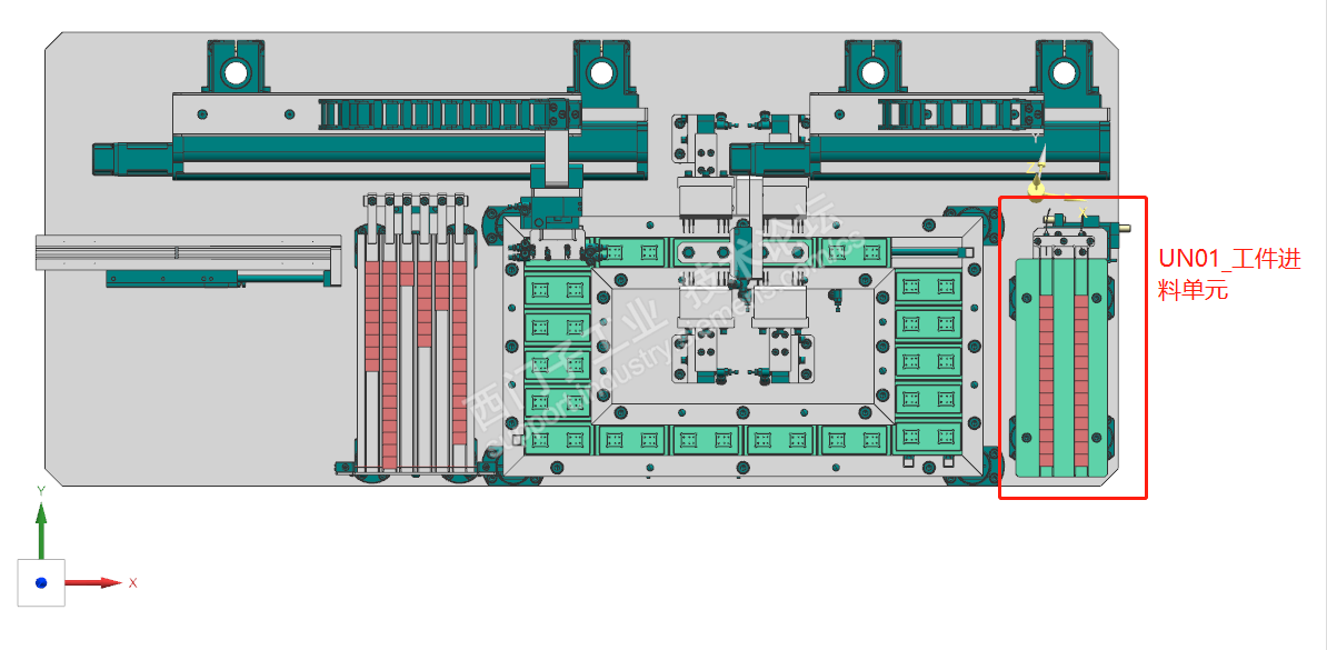

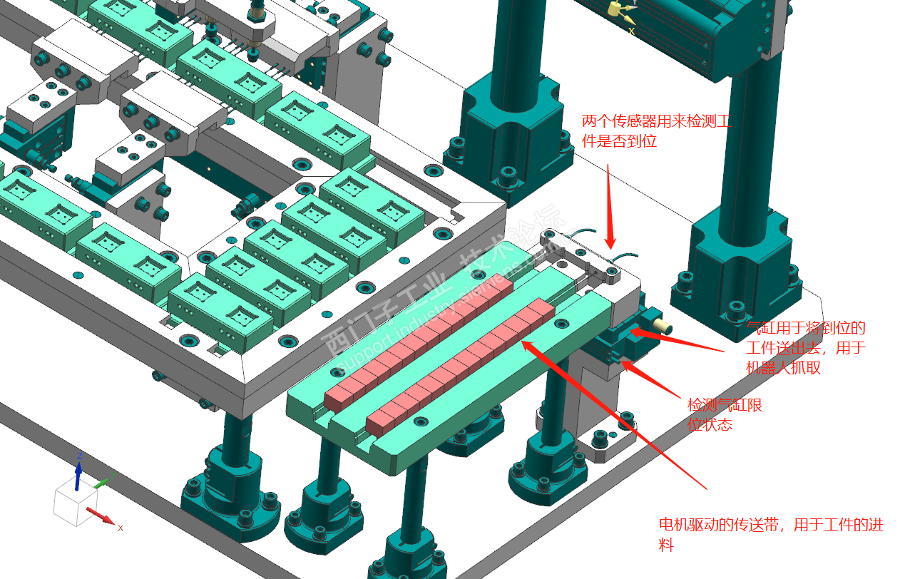

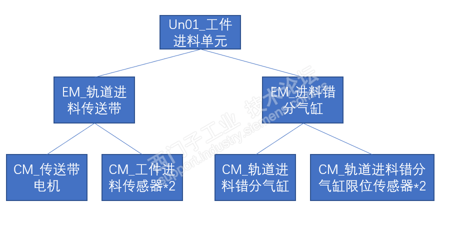

机器对象的层级划分
445
2023-05-04 16:12:59
老师您好,在看了机器对象的层级划分章节后,我自己找了一个案例来尝试对机器进行一个功能划分。如下两张图,我将一个载具回流机构划分成了好几个单元,并将第一个单元先进行了层级划分,老师能否帮我看看我划分的对不对。
