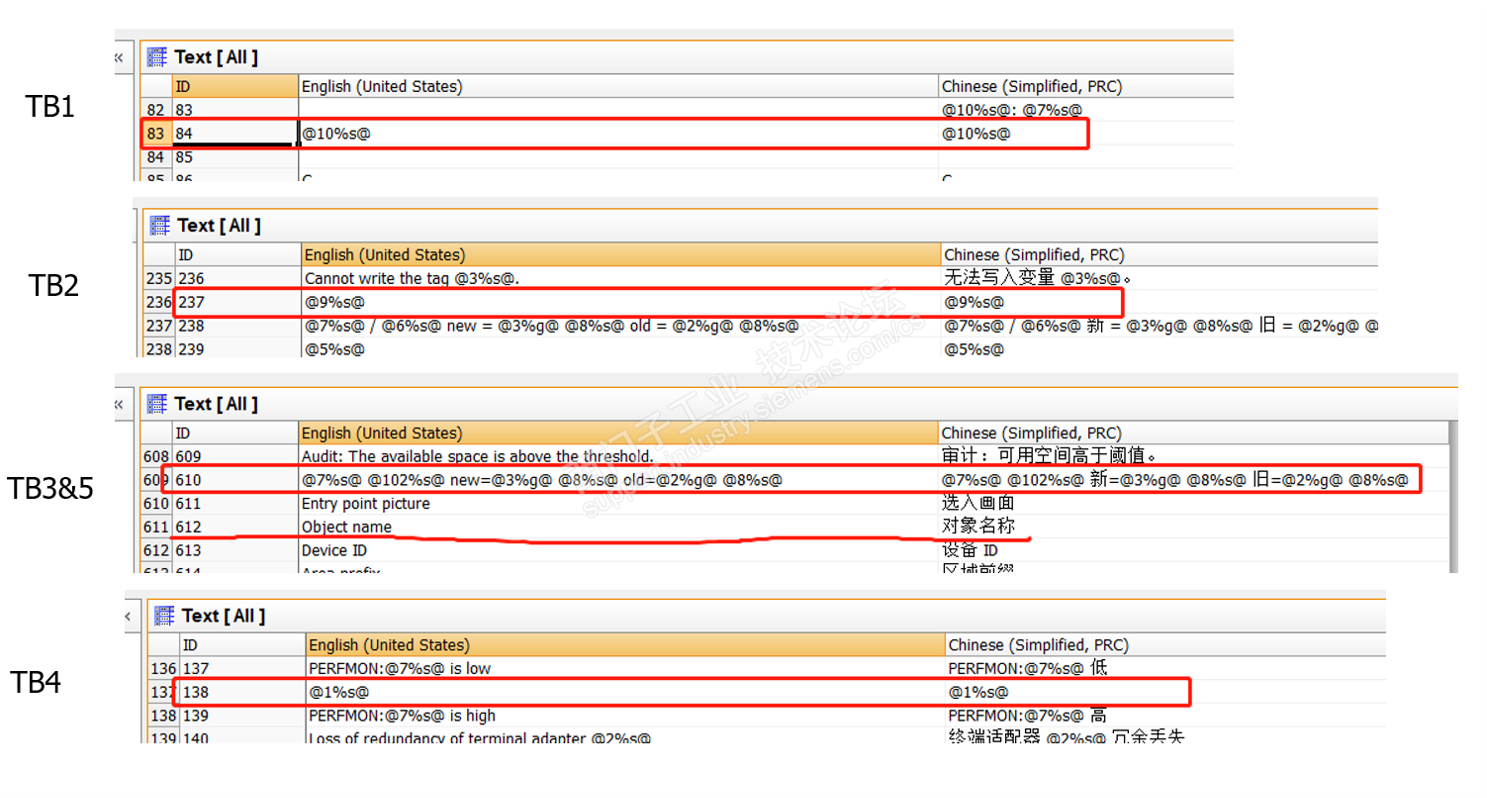

使用WINC V7.5,没有用AUDIT选件。按钮用了脚本做操作记录。

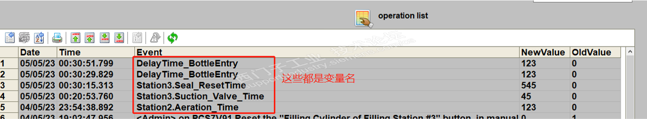

但是IO域只勾选了操作员消息,操作员消息触发系统消息编号12508141,当修改了IO域的数值,操作记录中显示的只有变量名,但是变量名比较难给运行人员看出是哪个参数。我想用IO域的对象名作为操作记录。

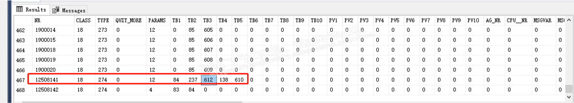

我打开项目使用的SQL数据库,找到了编号12508141的数据表,配置是系统消息(12),总共用了5个文本块,如图。

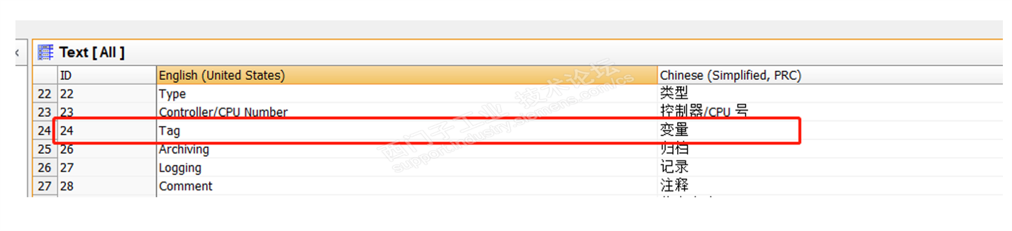

报警控件的事件内容对应了文本块3,查询的12508141的TB3=610,我在SQL中将12508141的TB3修改为612(对象名称),运行没有效果,还是变量名。
有谁试过吗?谢谢了
