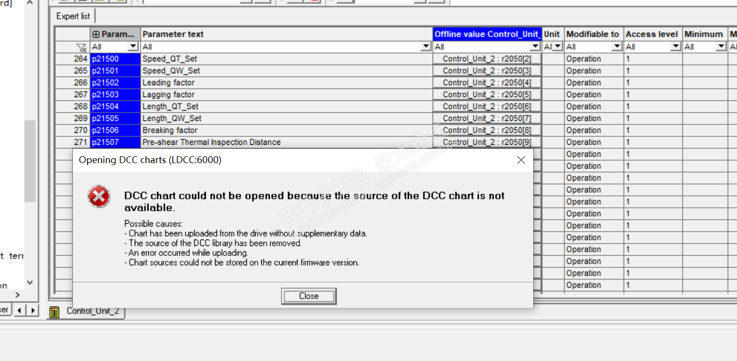

以下是引用锋言锋语在2023-05-04 13:44:34的发言 >3楼
问题1: 我看了一下, 没看到直流部分的内容, 但是这个扩展库我安装到scout了;
2. 这个扩展库要单独授权码?
3.  今天厂家给了一个新的程序, 打开以后离线能看到参数, dcc编译时提示缺Package, 但是dcc打不开;但是显然dcc文件不是空的。 我想问, 是不是厂家给的程序是包含源文件的,但是由于缺package所以打不开。
以下是引用老兵在2023-05-04 12:39:11的发言 >2楼:参考这个链接中的D...
引用2楼详细内容:
参考这个链接中的DCM相关部分
要么给你的是上载的项目(DCC上载不了),要么是你的软件版本低。
