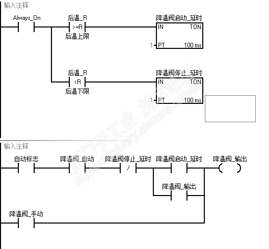

以下是引用芳季在2023-05-01 10:06:14的发言 >4楼
你说一下,如果是人手控制的话,是怎么样的开啊?怎么样的关啊?
就怕凭口讲都讲不出什么回事就麻烦了。
管道工作会持续升温,目前要求控制在115度,允许正负5度偏差,高于115阀门开水,低于114阀门关水
目前用下列程序,阀门开启太久降温幅度太大,开的太短降温不了
三扽三
