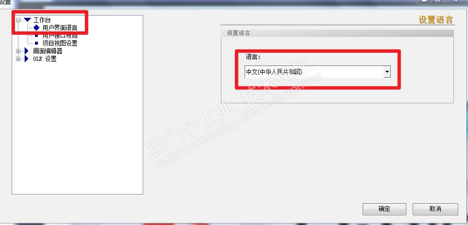

  事情的经过是这样的,同事从微信上发给我一个用户程序的压缩包,我在没有解压情况下,直接打开用户程序下载,系统一直报警无法建立连接,查看通讯设置及以太网电缆是正常的,并没有什么异常。
  重新启动电脑,再在没有解压程序的前提下,打开用户程序,下载报警提示说语言问题,我在“选项”—“设置”—“工作台”—“用户界面语言”那里检测是中文,并没有问题,图示:
语言在这里只能是中文,没有其它选项。
但是,下载就会有报警,语言设置错误和无法连接。

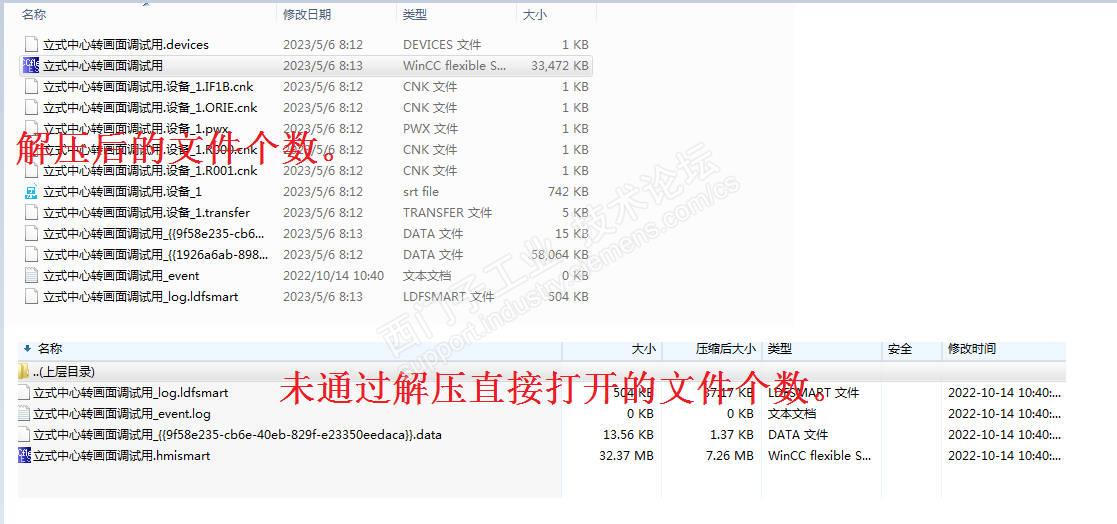

   难道是文件通过微信或者是电脑杀毒软件,把用户程序弄破了?没有理由啊,先重新启动电脑试试。一番退出后,电脑重新启动了,这次我将同事通过微信传送给我的压缩文件,先解压后,再打开,发现了一些顿异,图示:
  未解压直接打开用户程序的文件个数,明显比用解压后再打开的文件个数要少几个。
再次,点击下载,很快下载完成,问题应该是出在此处的区别了。仅以次过程,给需要遭遇类似问题的朋友做一个参考。
