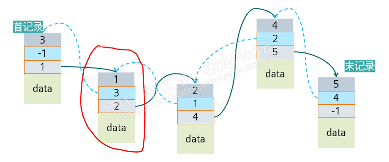

回复:链表查询:关于正向查询与反向查询

链表是灵活的,并不一定按照数组的顺序排列,所以按照数组顺序查找出来的第一条非空记录 不一定是链表的首记录,它也可能是链表的中间某个记录。例如下图所示的链表,红色框标记的是第一条非空记录,但它并不是链表的首记录,因此还需要反向查找。
