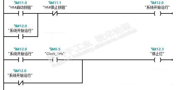

回复:一个很简单的程序,帮忙看看,为什么停止灯锁不住?

以下是引用Zane在2023-04-28 21:23:05的发言 >10楼
这个事情比我P个图还简单。
第二个网络M12.0的常开可以省掉。A+(/A)B=A+B
