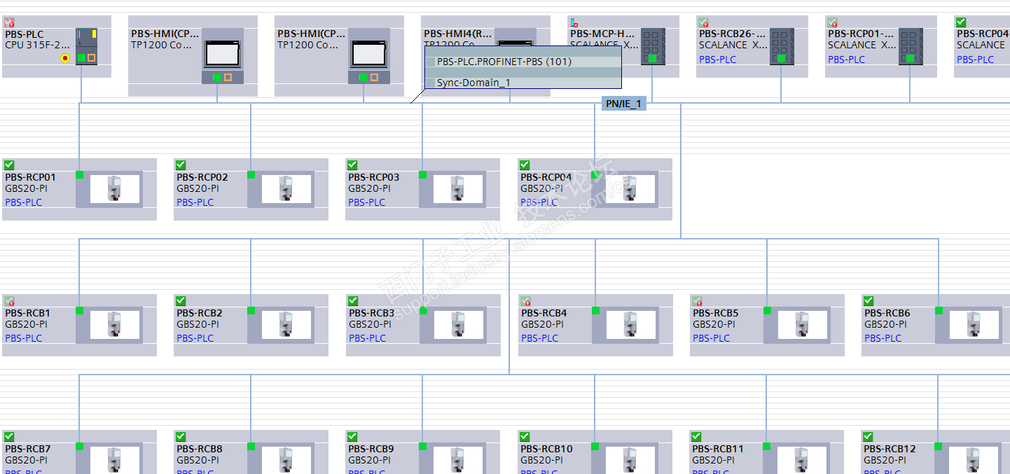

大家好,目前为了监控从站掉网,用博途V13调用了REDSYSST的功能块,读上来过后,进行拔网线测试。在网线拔掉的时候,掉网的从站被读取到异常了。但是在2秒以后,从站读取状态又恢复正常了。此时我网线是没有插回去的。因为现场有7个plc控制不同的线体。也接入了公司环网。在任意位置可以连任意线体PLC。最初怀疑是PLC读到其他ID为100的plc从站了。于是把当前plc的ID改为101了,但是现场测试的时候,还是一样的情况,刚拔掉网线会读取到从站异常,2秒过后就自己恢复了。
