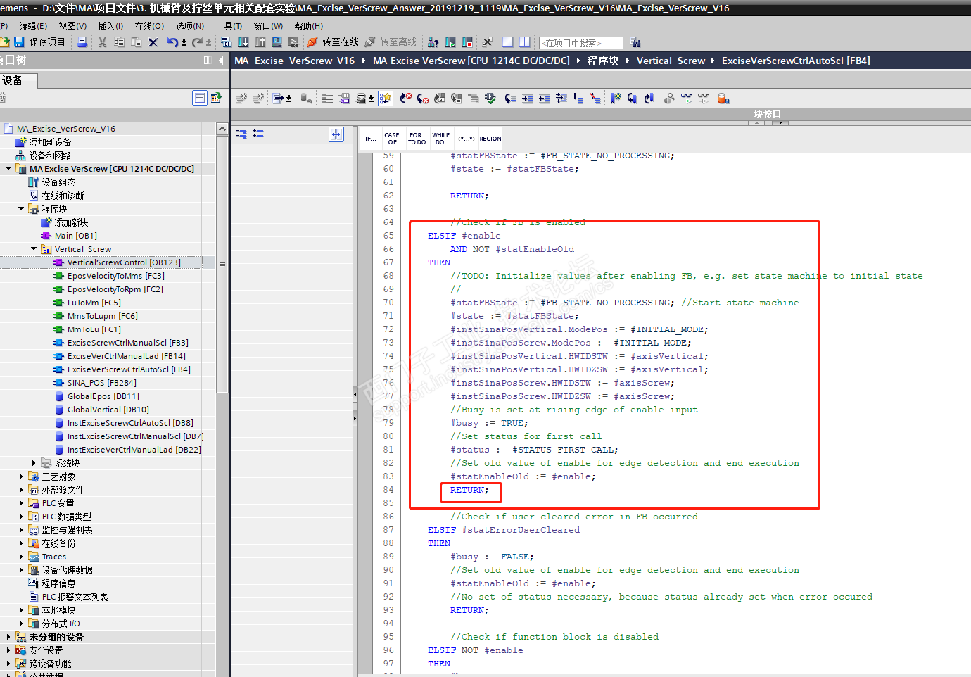

自动拧丝程序的问题
460
2023-05-08 21:33:02
老师您好,有问题请教下
当首次扫描到这个程序块有enable没有statEnableOld时为什么下面要RETURN跳出块而不继续往下执行?
