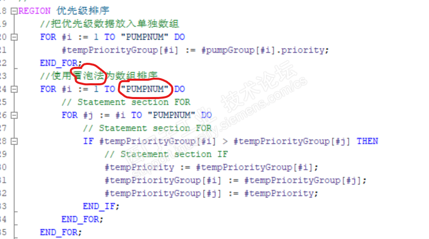

程序块MaintainSwitchToRun中,数组排序的程序感觉有问题,好像不是冒泡排序,像是选择排序,但是如果是选择排序,那么i的FOR循环应该是1 TO PUMPNUM-1吧?
