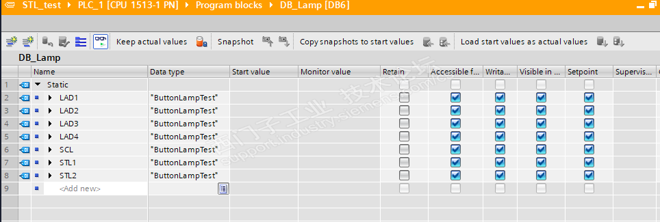

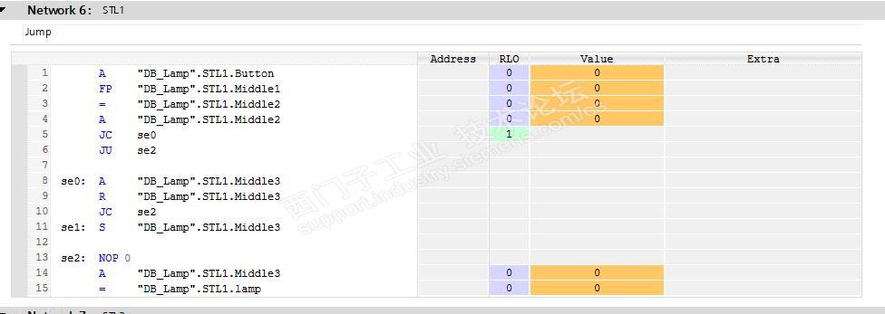

步骤:

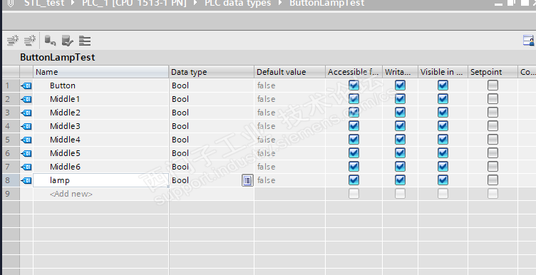

1.建立变量结构,考虑到会多次使用类似的变量,这里采用了UDT.
2.建立变量。
3.程序实现

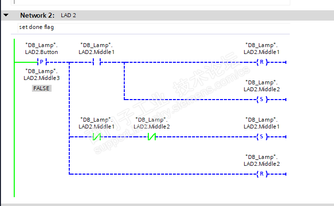

    3.1  LAD实现,
    还有一种是用计数器实现,也测试过,有兴趣的小伙伴可以自己试试。middle1 是灯;

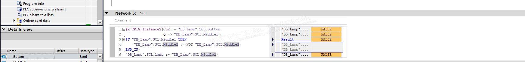

    3.2  SCL 实现。

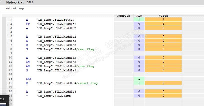

    3.3 STL 实现
            3.31 用跳转实现
            3.32 用R/S实现
总结

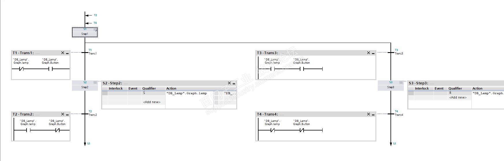

这个题主要考点就是对循环扫描的认知。总体说来,用ST(SCL)最容易实现。有兴趣的小伙伴可以用SFC(GRAPH)或者CFC(FBD),实现一下。
增加了一个Grap的实现,graph是一种层次特别清晰的表示方法,用步骤划分代替中间变量。
