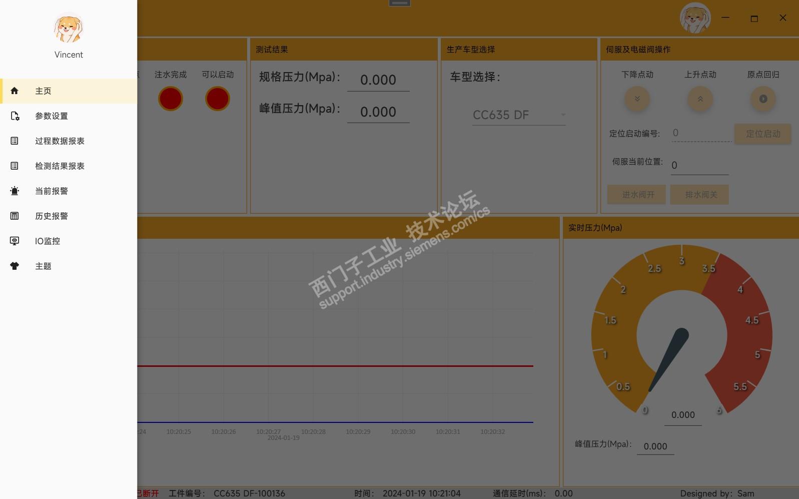

三、界面展示
(1)系统登陆(密码666)
(2)侧边导航栏
(3)主画面
(4)配方参数设置
(5)数据报表
(6)当前报警及历史报警
(7)IO监控
(8)更新后的版本,PLC IP地址和数据库连接信息放在配置文件中,如下图所示
