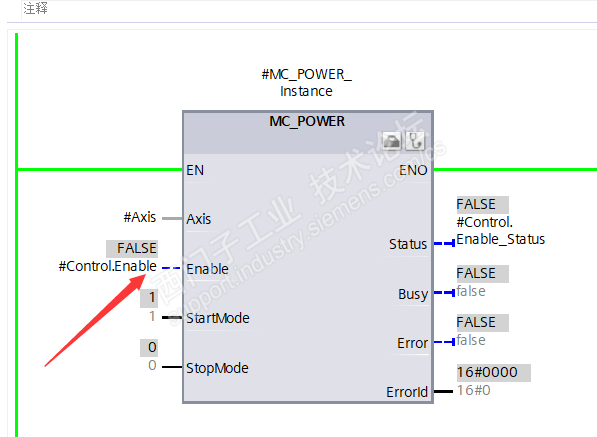

一个项目 有三个轴 我把所有轴指令写在了一个FB2里面 如图一 拿一个指令说明情况

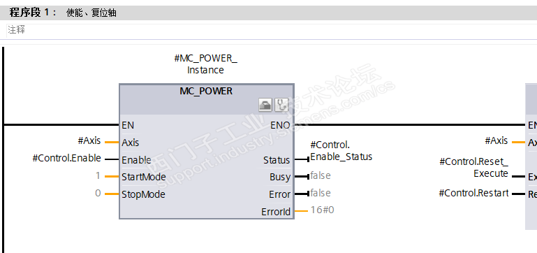

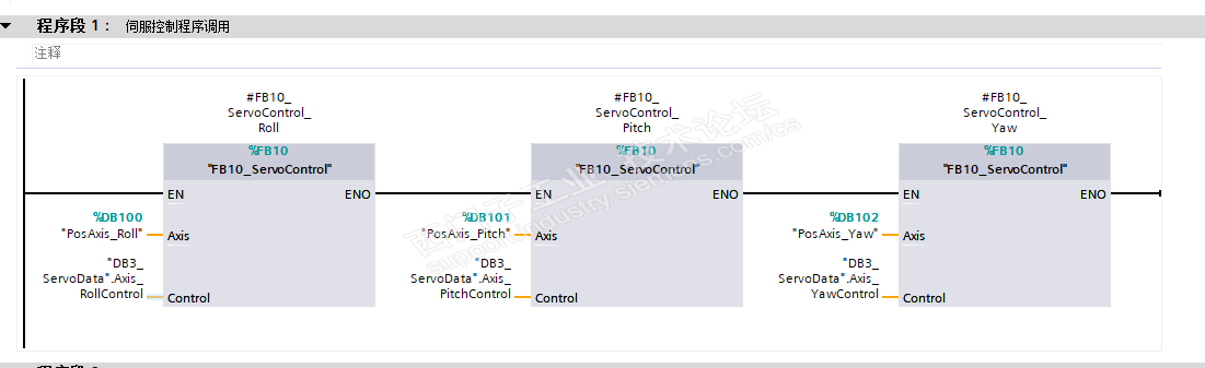

然后在另一个FB1里面多重实例调用 因为有三个轴 就调用了三次 如图二

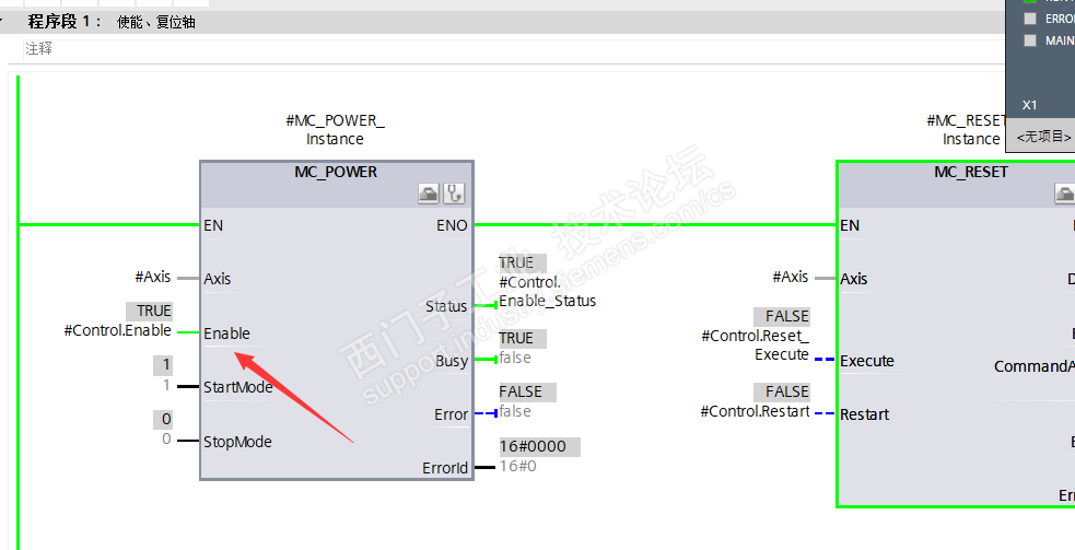

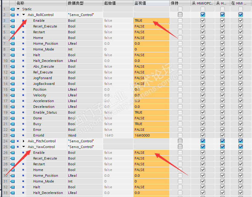

DB3是所有运动控制指令的输入输出数据块  现在有个问题就很难以理解  举例 现在想控制 FB2 中MC-POWER指令 的 Enable 引脚接通  如果是让FB1中调用的第一个多重实例DB3. RollControl 里面的Enable为ture  通过监控 引脚没有变化还是FALSE 如图三

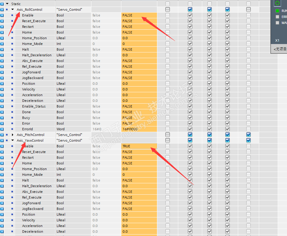

但如果让FB1调用的最后一个多重实例DB3. YawControl里面的Enable为ture  通过监控 引脚就会变为ture  如图四
