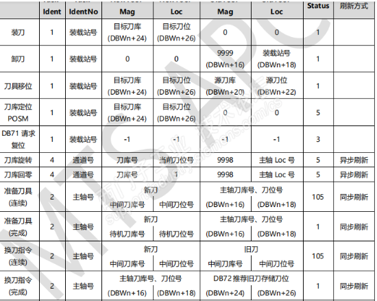

刀库管理的 PLC 应答
同步刷新应答
对于手动操作刀库或者程序自动换刀,都是先有 NC 指令,然后 PLC 按指令完成动作并应答。 这个过程是 NC 和 PLC 协调同步完成的,所以这个过程中的应答叫做同步应答。
异步刷新应答
有些操作,如操作者手动转动刀库,这时没有 NC 指令,完全是 PLC 动作改变了刀具的位置, 当然刀具位置的改动必须告诉刀库管理,这种由 PLC 单方面改动刀具位置,而后通知 NC 的应答叫 做异步应答。
注:
同步刷新应先判断新刀和旧刀是否有刀,若无刀具,必须将相应刀库号和刀位号设 置为 0,否则 FC8 应答错误。
异步刷新应确定源刀位有刀,目标刀位无刀,否则 FC8 应答错误。
