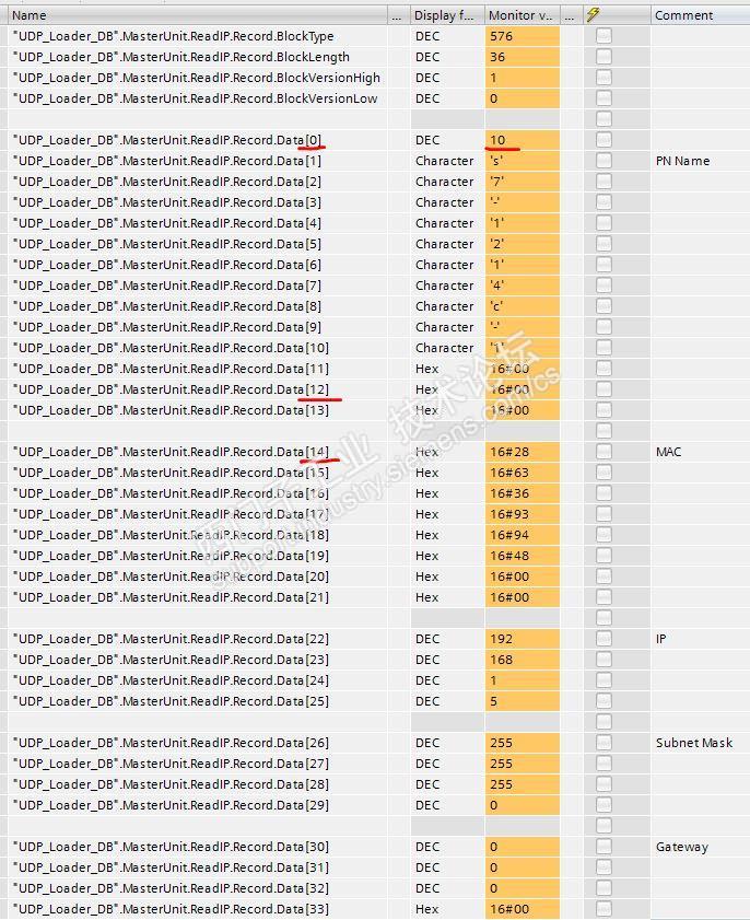

以下是引用宝冬在2023-05-10 16:57:18的发言 >7楼
还是指令使用的功课问题。博图帮助里面有详细说明和示例。
下帖中的模块源码可以读出PLC当前的PN名称,MAC地址,IP地址,子网掩码、网关。可以用来监控PLC节点信息,和确认信息修改是否成功。
https://www.ad.siemens.com.cn/club/bbs/post_1755197_50_0_0.html#anch
我是用这个功能采集PLC的信息,然后把其中的部分信息,封装入自定义的UDP可靠传输协议的报文帧的帧头里面。
动态扫描和更新当前局域网内全部PLC节点的信息,用这种功能可以。包括辅助UDP广播的使用。
只修改IP地址可以成功,加上修改PN名称就不行,指令的帮助也看过,没有看见很特别的地方  指令帮助是完成修改后才复位的。
