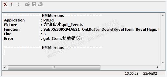

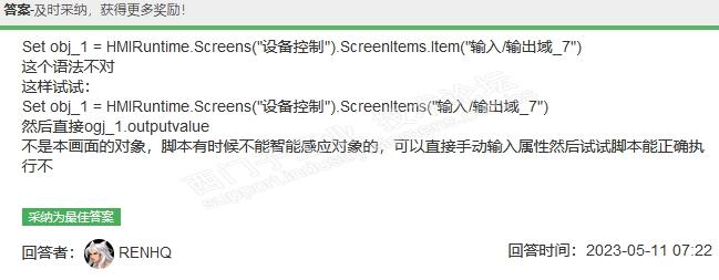

我直接输入属性的话,运行的时候就会报错,就是图2的这个提示。我是【找答案】里去问了,有人也让我直接输入outputvalue这个属性,我试了也不行。而且他说:
HMIRuntime.Screens("设备控制").ScreenItems.Item("输入/输出域_7")
HMIRuntime.Screens("设备控制").ScreenItems("输入/输出域_7")
”ScreenItems.Item“和”ScreenItems“,这个有啥区别呢?按理说,.后面的属性是不能缺省的吧,如果缺省,是不是按默认的属性处理吧
