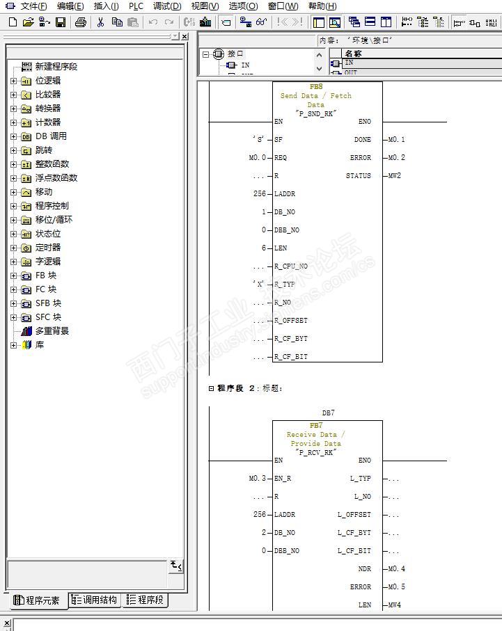

以下是引用三江源在2023-05-11 16:53:31的发言 >1楼
300PLC做MODBUS通讯需要专门的授权狗,200PLC不需要的。都有模板程序可以直接调用的不用自己编写的。
请问300PLC是调用这个两个块就可以对吗?
没看明白这两个块的意思,尤其是FB7,作为接受块为什么还会有发送功能?根据西门子的教程,也没让填写从站的通道地址
