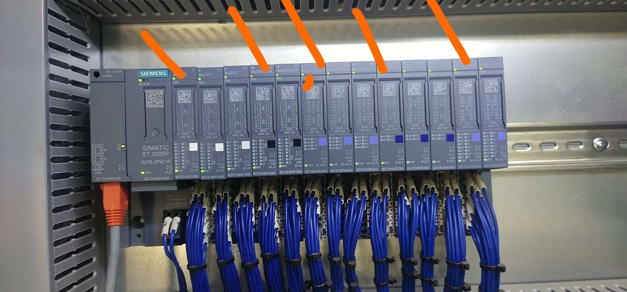

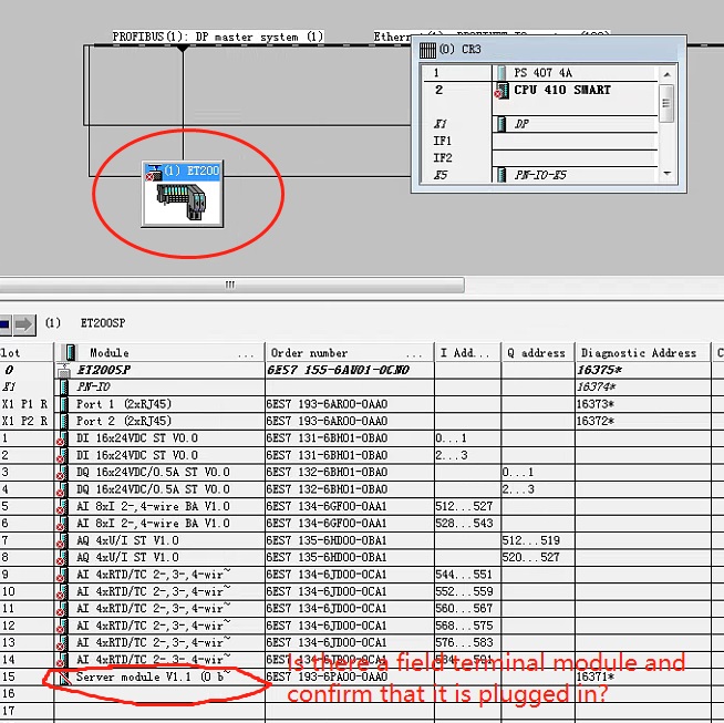

1)能检测到按Enthernet分配过的ET200SP模块的名称及IP地址,且ET200SP及IO模块上电电源指示灯正常;
2)IO模块按白背板供电连接,从首板开始按负荷最多没超过“一拖三”;
3)硬件诊断时CPU的BUS5F故障灯指示与ET200SP通讯有故障,列表中ET200SP后面安装的I/O模块及末端通讯服务模块全报错误。

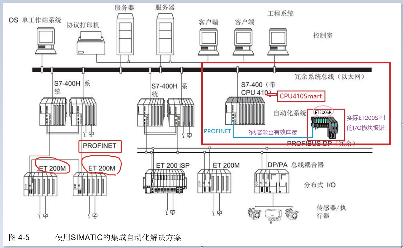

有没有成功案例,确认CPU410Smart搭建ET200SP架构完全没问题呀?
