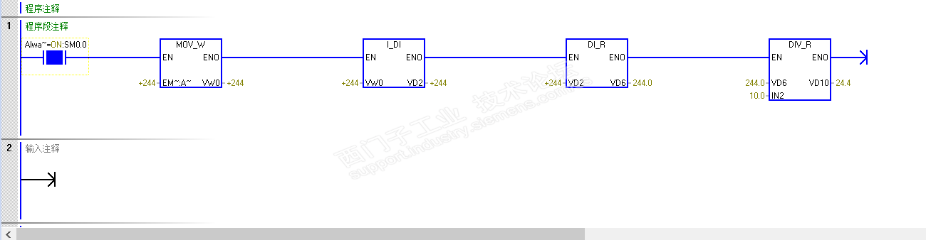

请教一个问题,这个一个EM AR04 RTD模块的转换程序。第一种方法用AIW16转VW0→VD2→VD6→VD10,用来14个字节,第二种方法AIW16转VW0→VD0→VD0→VD0,只用了4个字节。我的理解,第二种方法需要把最后一个VD0改成VD4就可以防止,在通讯中读取温度VD0时读到不正确的数据,因为我们要读的是实数除以10后的问题。第一种方法浪费内存,第二种方法,把最后一个VD0除以10得的结果写入VD4,再用VD4做温度数据。我的理解对吗?还是中间变量都用L临时寄存器。请大神指教!
