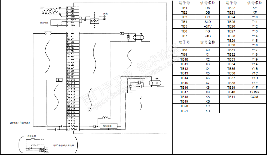

AJ65SBTB1-32DT1是三菱CC-LINK模块,你的图片接线没问题,是对的。公共端COM+接24V是为X点提供正电压,X点输入就需要0V启动,输出公共端COM-接0V,是为Y点提供0V电压,Y点输出就需要24V启动(漏型)。说白了,X点输入0V有效,Y点输出0V有效,都是低电平有效。
看下图:
