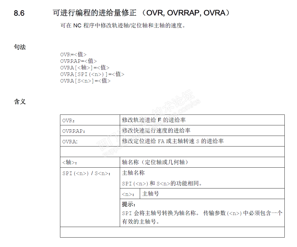

让员工用最高倍率( 120%),用OVR=0.85来限制员工提高倍率
