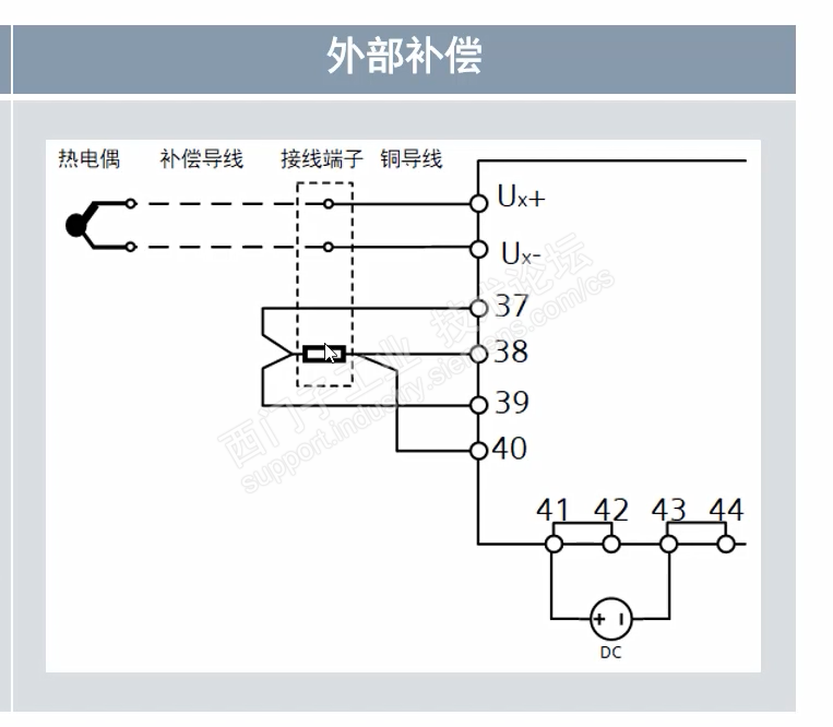

老师,这个热电偶外部补偿是将热电偶连接至接线盒子,接线盒子内放置一个热电阻这样操作吗?
可以用白话文讲一下是怎么操作的吗,为什么热电偶外部补偿还需要一个热电阻呢?
