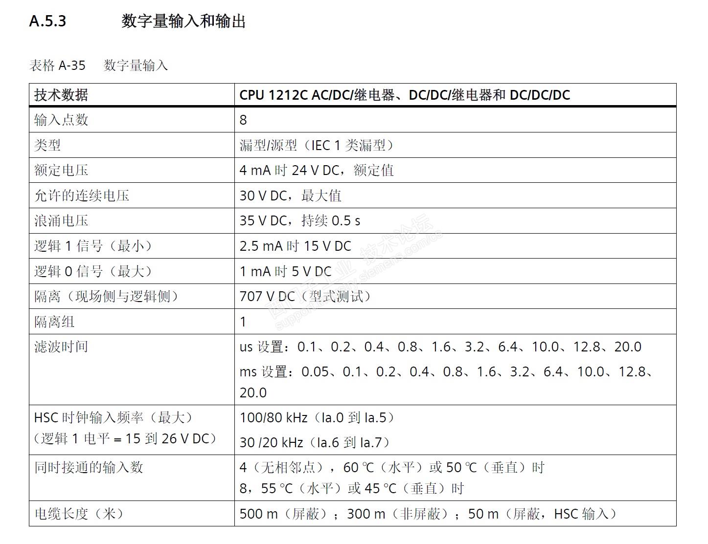

回复:请教一下,西门子1212的CPU可以采集2个12V的方波脉冲信号吗?

直接用,做不到的。
去找个光耦过渡一下,做电平转换
