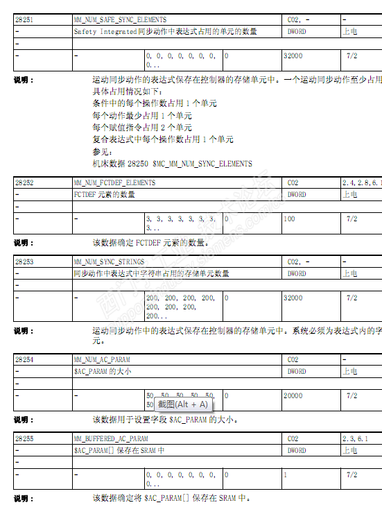

是不是哪个参数未设置正确?应该怎么改?
28251 28255这些参数改了后有什么影响?会重新划分内存什么吗?
