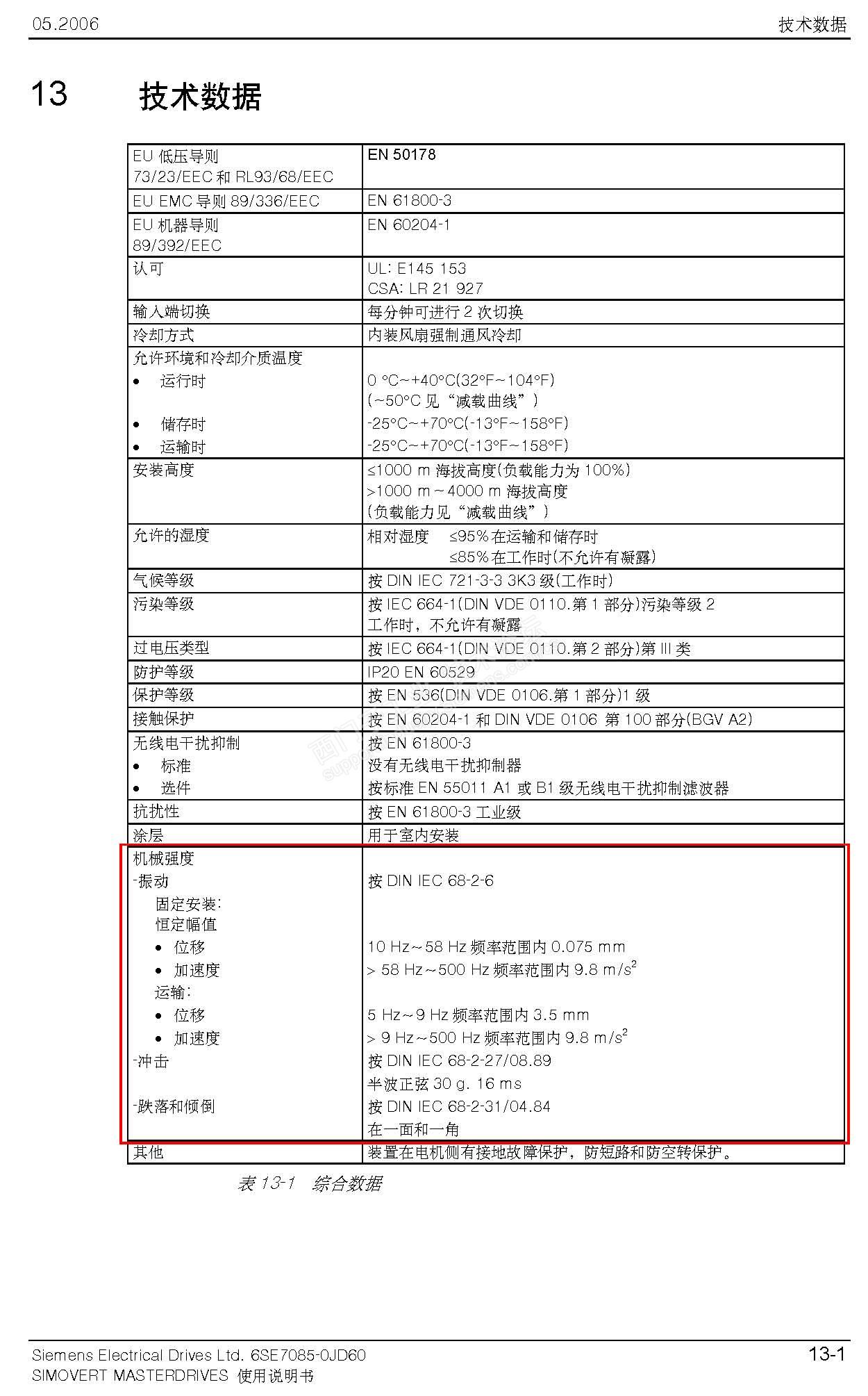

回复:西门子6SE70变频器对震动的要求
kdrjl
版主 西门子1847工业学习平台
    37280
    455
    1485
注册时间:2003-06-06
发布于 2023-05-14 16:07:02
震动的指标是位移和加速度。你给出的是速度?怎么测的?官方的技术数据见下图:
振频,振幅,加速度。
