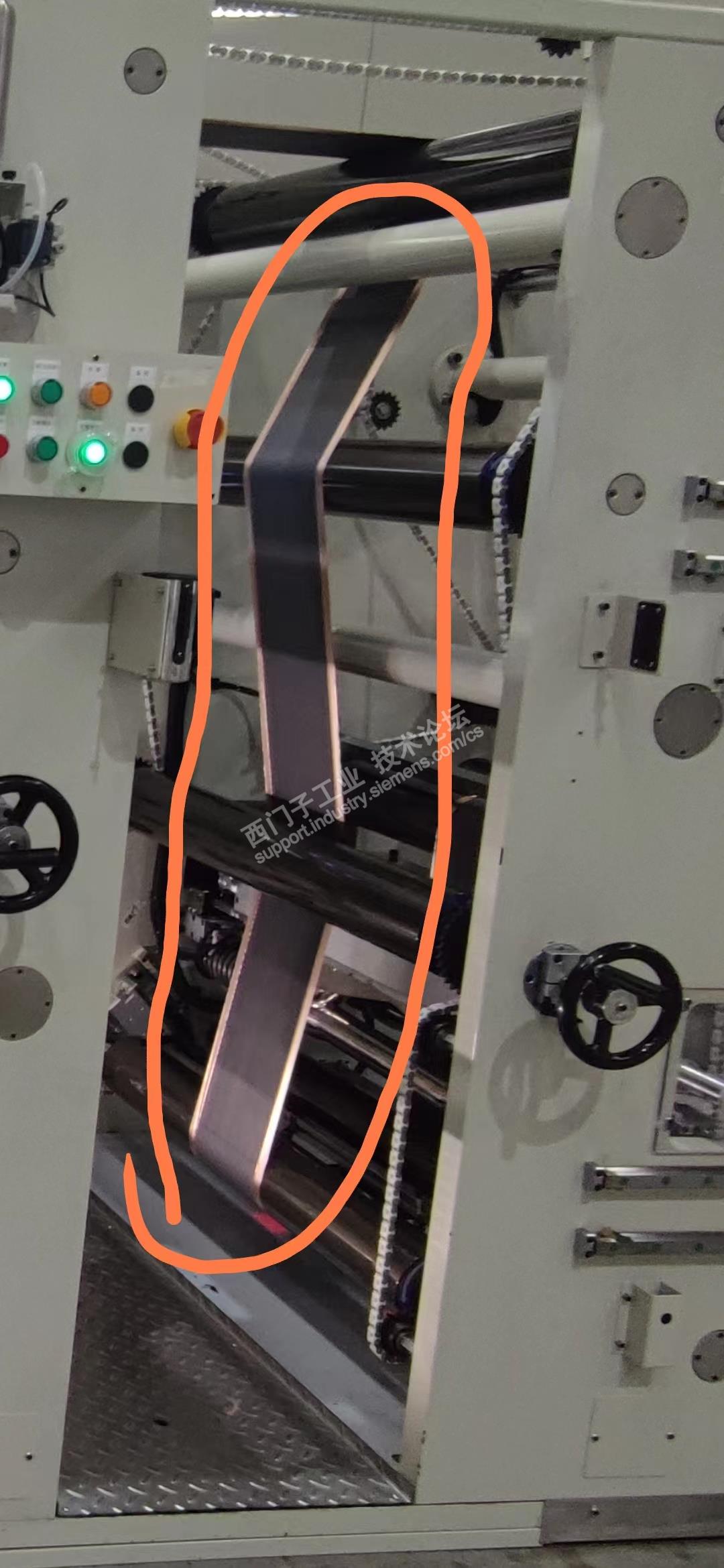

高速直进式大拉机对速度匹配与张力的要求是很高的,不同的材料(比如铜线,钢线)也有不同的要求,稍有误差就是断线,所以设备的配模是很讲究的,而同时适配的速度系数设定也很重要,维持线张力在材料弹性形变范围内,又要保证每个轴的出力。
@苍穹8421  大侠的应用应该属于带材的涂覆,复合或复卷分切类设备,材料密度要高于纸,一般以单位面积的质量来表达材料的综合密度,带材的张力与材料的材质及幅宽有关。这类设备做高速的话,收放卷是不适合使用浮动辊做张力控制的,机械上要用S辊,舒展辊以及使用LOAD CELL的张力辊的设计,软件上应采用标准的惯量补偿的控制方式。对于收卷机构,及复卷分切设备,高速启停,张力控制,收卷端面齐整程度是很重要的三个方面。
您的应用,除去收放卷在收放卷之间的应用与直进式大拉机是没有多大区别的,这个中间段往往是工艺段,对线速度张力控制的精度要求会较高,收放卷是两个相反的应用,纸薄所能承受的张力不一定小的。如果材料的弹性系数较大,浮动辊的波动一定导致材料幅向变形,这样收卷端面就不容易齐整。

您开发的直进式大拉机的控制系统,线速度应该是比较快的,对张力的的控制以及对整机料材的紧绷度要求较宽松吧。
我当时做的这个机器,整机线速度比较慢的,但对于整机的紧绷度和平面度要求比较高,由于材料是铜箔纸和铝箔纸(两种纸上都有密度很高的导电材料(这种导电材料的形态是附着的沾粘性粉层状)),铜箔纸和铝箔纸的厚度比头发丝还薄,但就是这么薄的材料,收/放卷之间的张力要保证精度高的、变化较为稳定的100多牛,不然发生褶皱了,最终经过其它各工序生产出来的电池性能肯定是有问题的或是直接报废。

这两台机器准确的说是,把铜箔纸/铝箔纸上面带的高密度材料压实(也可防脱落)(下方有附图),这样在后面的卷绕机卷绕成电芯时,才能满足卷绕材料的条件
您提到的这三个方面,高速启停,张力控制,收卷端面齐整程度。 高速启停还好,如果停机的话(非紧急停机),是由高速降到低速再进行停机;张力控制是很严格的,张力控制的不好,机器是不允许开起来的,材料稍微有点褶皱,就会开裂,一开裂就会断带;收卷端面基本是齐平的,收放卷两端都有固定宽度的测量仪,如果位置跑偏,收放卷机构是可以水平纠偏移动的,再一点,收卷的紧实度也要保证,不能像菜心似的,松松垮垮的。
