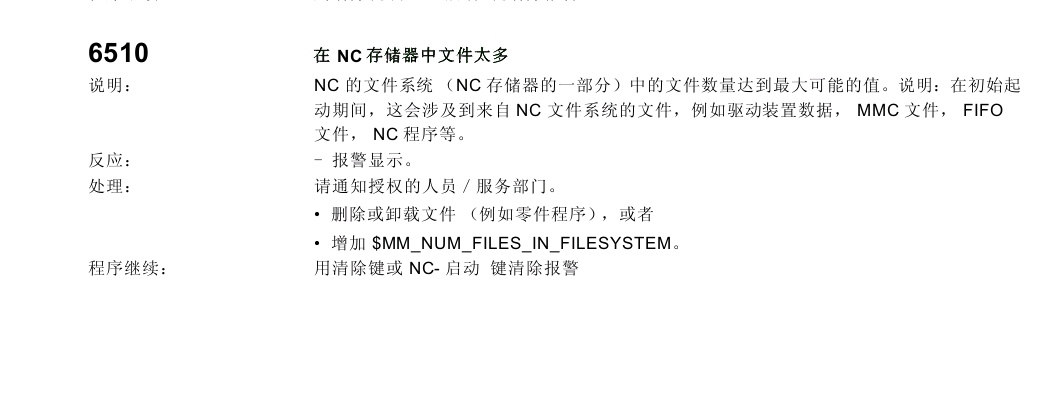

报警提示6510 在NC存储器中文件太多
有个选项是增加$MM_NUM_FILES_IN_FILESYSTEM
参数号是多少呢? 改了有什么影响?
