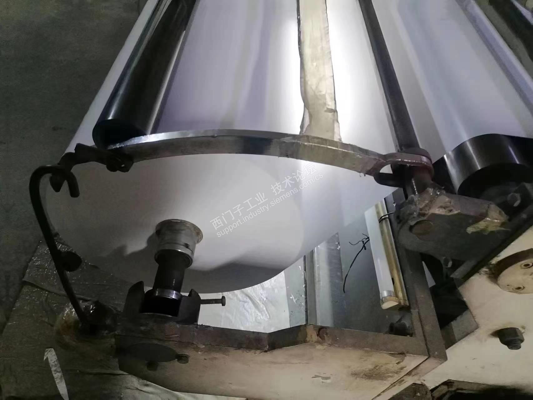

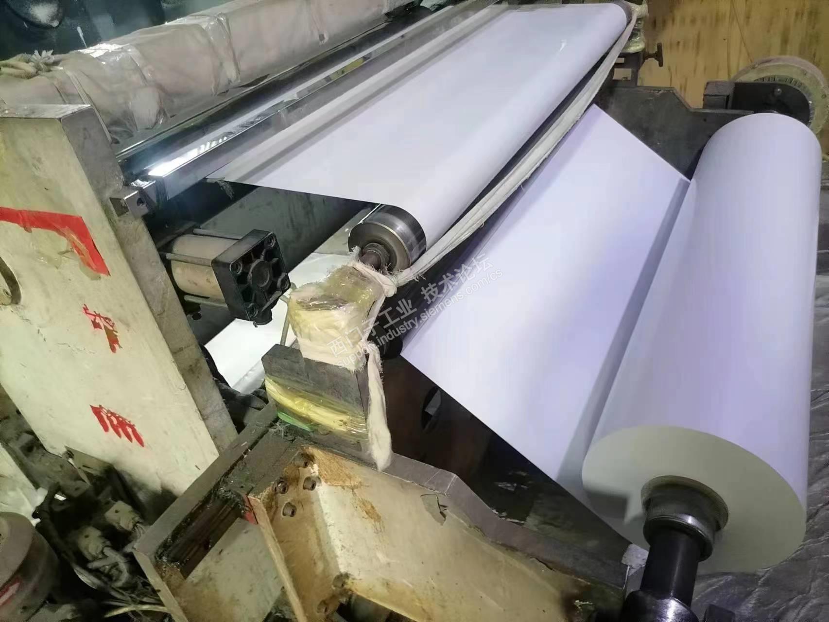

我这边的收卷做的是带有浮动滚的速度控制,速度与缓冷的牵引辊保持一致,转矩限幅。复卷机用的是S辊的转矩控制,放卷侧设有橡胶压辊。
因楼主的工况是复卷,就拍个复卷机的来说明:
下面是放卷侧,气缸压紧的结构就是放卷侧的压辊。
表面是挂胶的。
为防止高速的时候串卷,在放卷侧加纠偏的同时,收卷侧也加了一根压辊。
这是我这里的应用,复卷速度正常在180m/min,不知楼主能不能借鉴。
