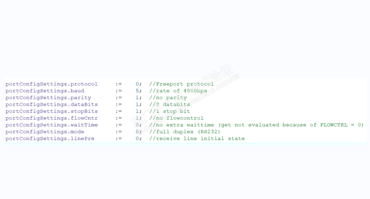

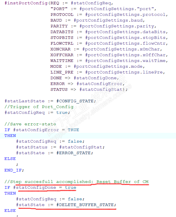

如果想用代码控制端口的参数设置初始化,而不是依赖硬件组态,那么可以用Port-Config这个指令,如下图。
每个管脚具体参数值的意义,看帮助。

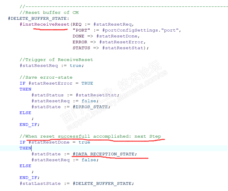

可以采用Receive-Reset指令清空串口模块的Buffer,类似下图。
