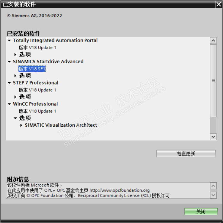

1、这两天博途升级到了V18 UPD1,Stardrive_advanced SP1_V18。然后兴高采烈的开了一个老工程,从V15.1直接升级到了V18,开心。

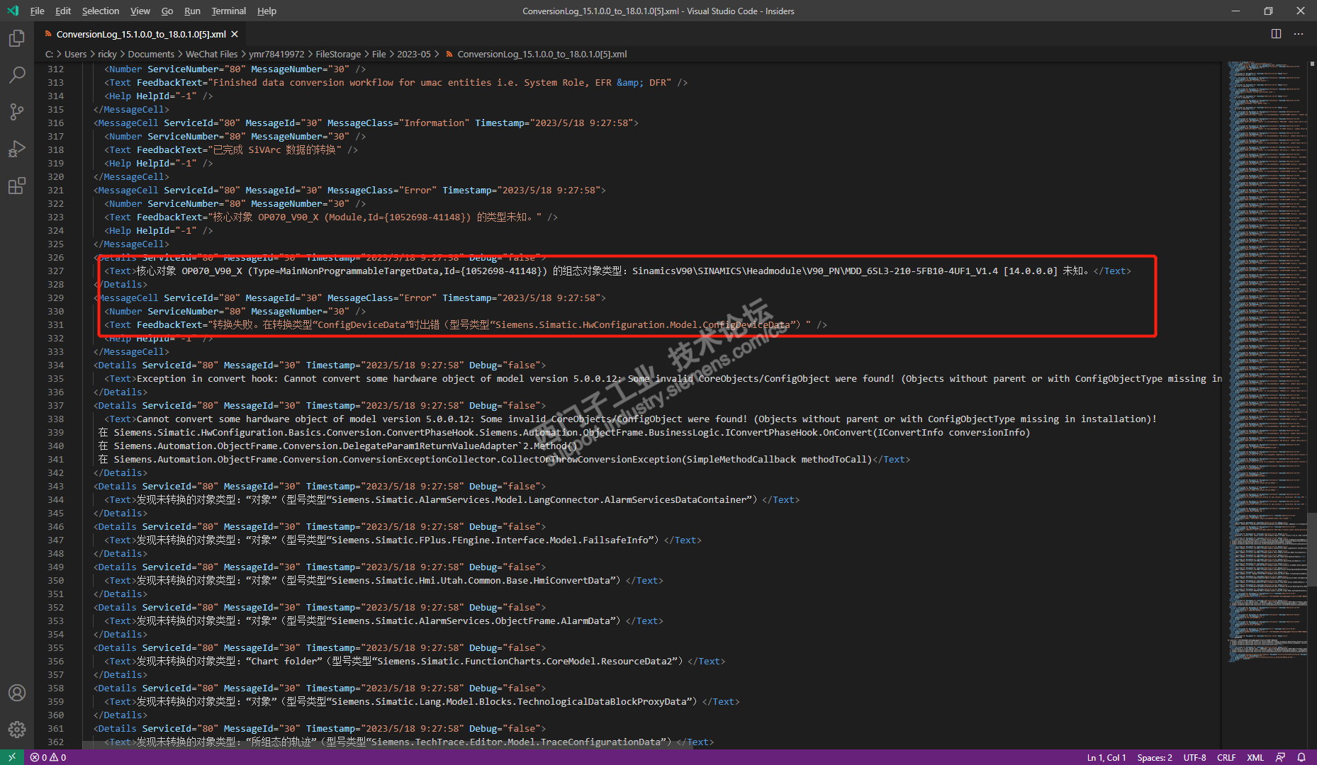

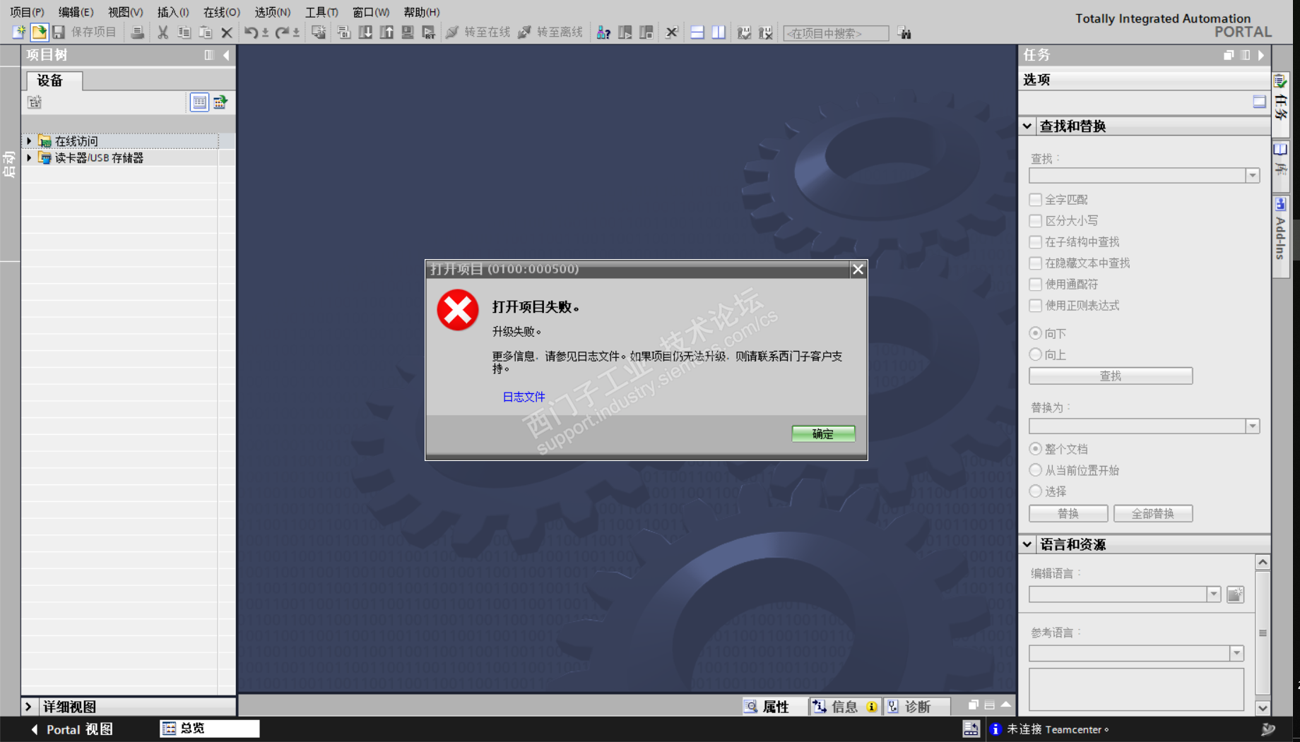

2、我高兴的又开了另外一个工程,里面有V90。计划要改程序的,一开升级一直都正常。到了90%多,卡报错了。
我看了一下报错的日志详细:
ConversionLog_15.1.0.0_to_18.0.1.0[5].zip
V90的一个伺服转换时报错了,我那叫一个郁闷啊。于是我找朋友们帮忙。
