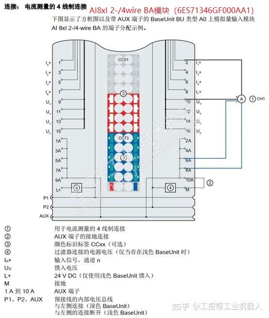

各位西门子大神好,
问下1500系统带ET200SP子站的8AI模块,如何接入4线制传感器,请具体说明下
我系统配置如下
CPU:1513R,
IO子站:ET200SP IO子站
 AI模块:AI8xI 2-/4wire BA模块(6ES71346GF000AA1)
我的接线如下
4线制传感器----------8AI模块通道2---------DC24V电源
DC24V+---------------17端子/L-------------DC24V+
DC23V-  ---------------18端子/M------------DC24V-
S+-----------------------2端子/I+
S-  -----------------------18端子/M----------DC24V-
我的接线解释如下
DC24V电源给4线制变送器供电,给8AI模块17,18端子供电
4线制变送器信号S+接入8AI模块的2端子I+
4线制变送器信号S-接入8AI模块的18端子/M,同时连接到电源DC24V-端
1 请西门子大神解释下我这接线对不对?
2 请西门子大神解释下4线制变送器的4根线,与手册接线截图里的端子2,10,5A,8A接线,如何对应?
手册接线截图如下
