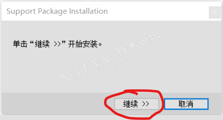

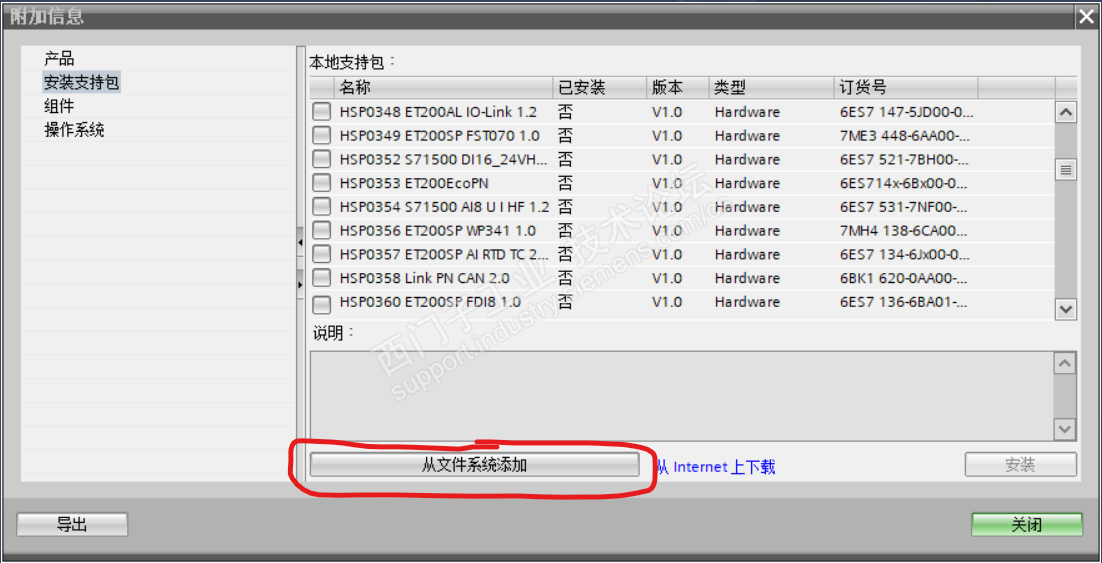

我使用的是博途V17版本,操作跟V16大致一样。
点击选项菜单的支持包,然后在弹出窗口中点击从文件系统添加按钮。

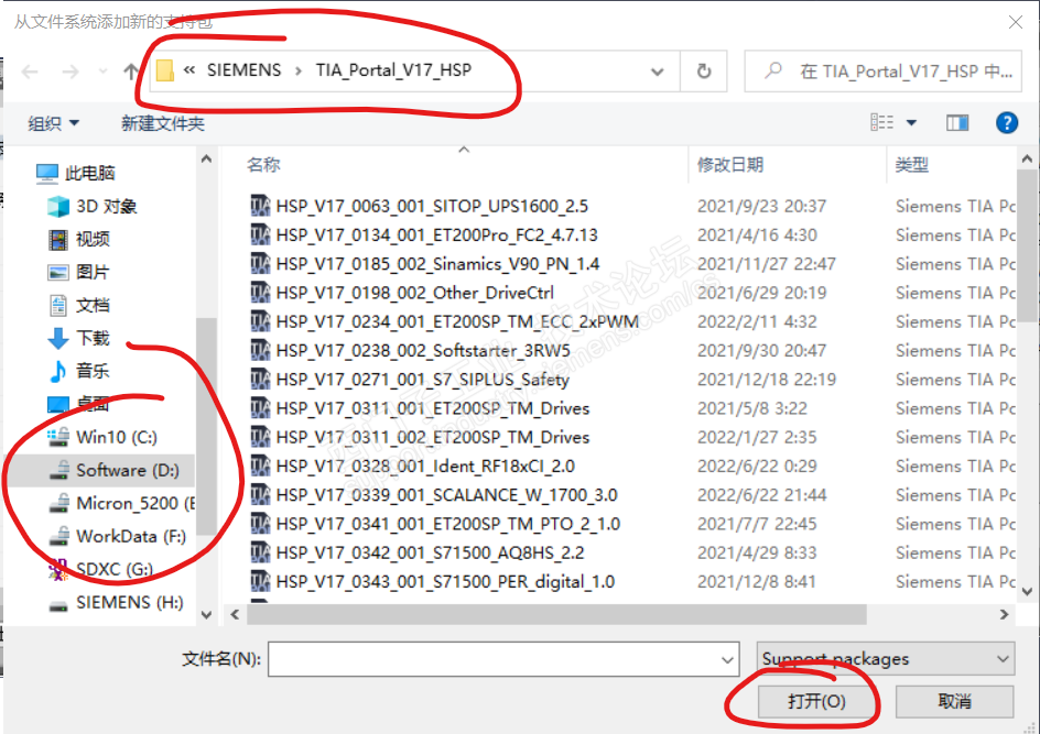

选择文件的保存路径。窗口中会列出isp文件,选择上点击打开。
然后再进一步选择型号、安装
最后会弹出安装对话框,这时要关闭博途,但不要关这个小对话框,博途关闭后,就可以点击继续>>(博途未关闭时按钮是灰色的,无法继续),安装完成后会提示关闭或重启博途。
