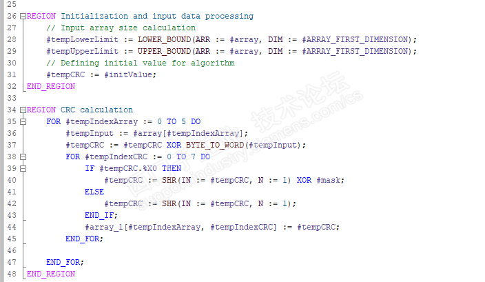

回复:CRC-16 Modbus计算
北极的企鹅会飞
    25
注册时间:2019-05-23
发布于 2023-05-19 14:19:41
刚做出来了,不知道为什么,for循环的上下限用临时变量不管用。原来的应该是考虑的通用性,所以比较复杂,按照步骤简化一下也可以用
第44行输出每一步的CRC
