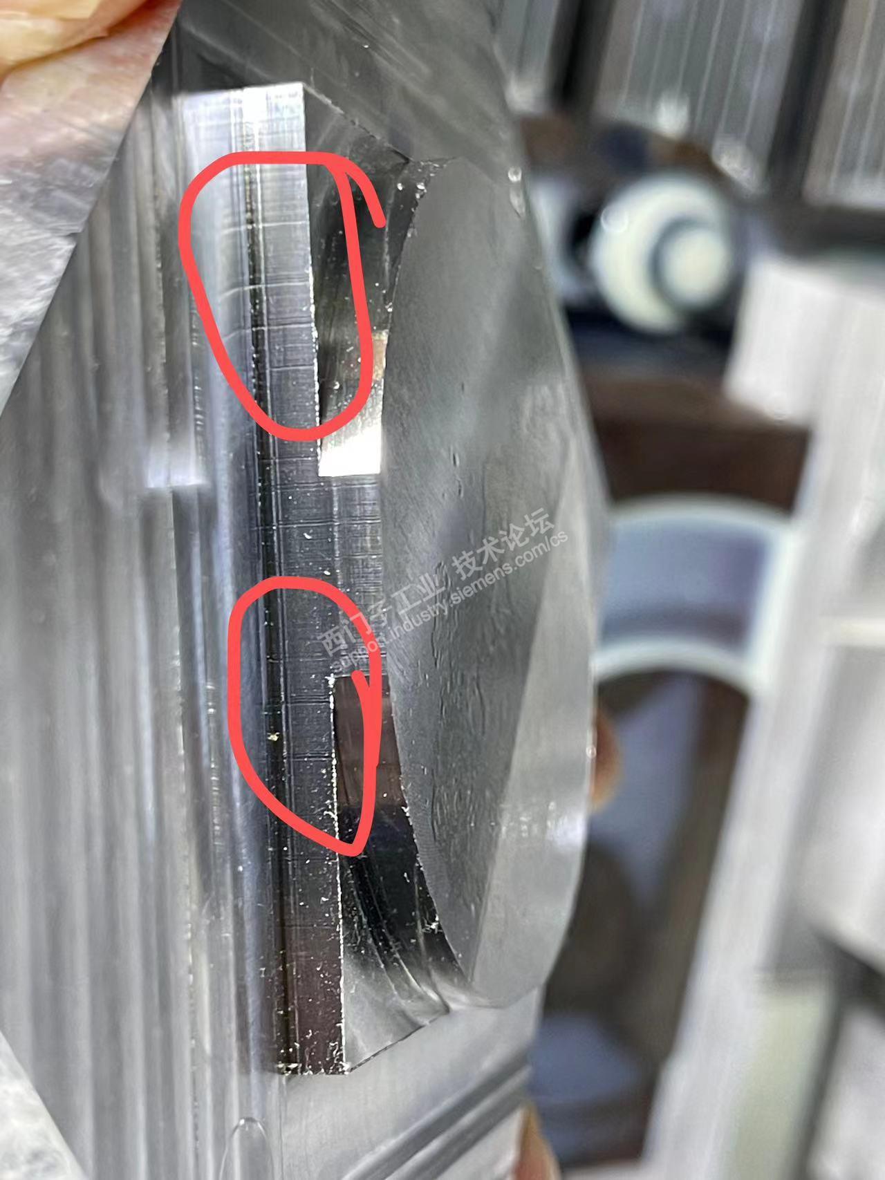

模具加工有阶段性竖纹,望大神指教
2423
8
2023-05-19 18:26:06
在调试一台828D加工中心,加工的方圆试机时,在斜方的侧面总有几段竖纹,铣正方时,表面很好。就是两轴插补的时候出现竖纹。竖纹在低速进给300MM/MIN会消失,进给在600mm/min是就会出现,速度越快越多。机床进度激光干涉仪打过了,精度很好,几个μ,各位大神帮忙分析一下是哪些参数没有匹配好,驱动优化和插补优化都做过了。
