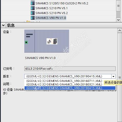

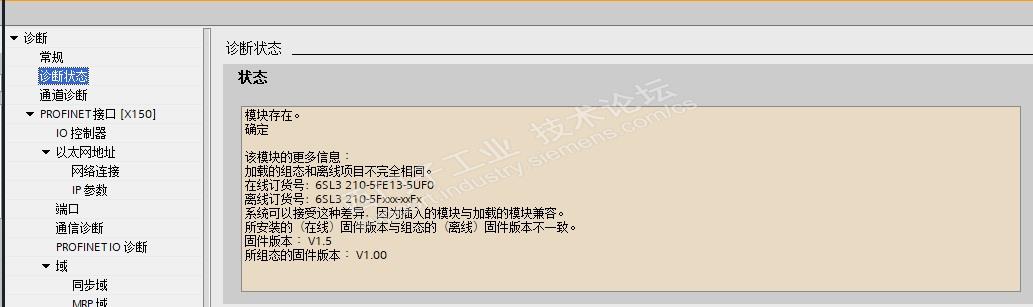

驱动器硬件版本,下图是V-Assis里的截图
在线诊断截图
硬件目录截图
已经选择的是图中20190415版本的。
1、请问,有没有对应硬件的GSD文件?

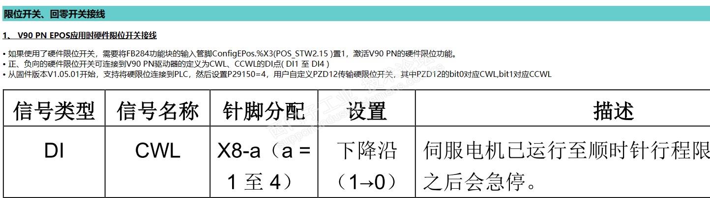

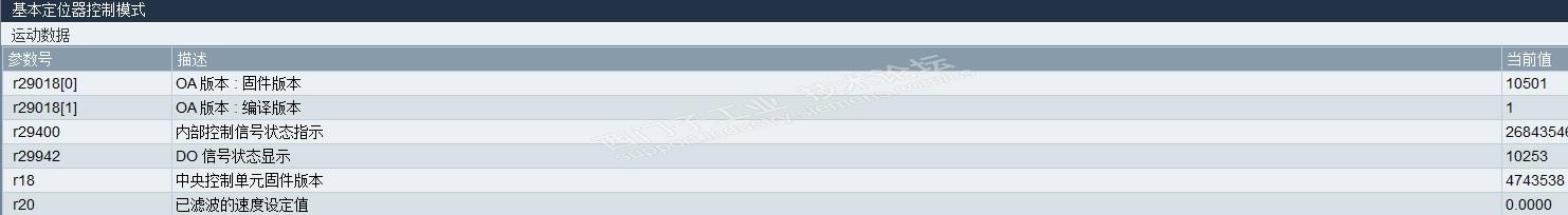

2、另外,我参考下面链接,想用V1.051的“用户自定义PZD12传输硬限位开关”这个功能,结果我把硬件设置P29150成4,碰到极限后,EPOS_ZSW1.%8或%9有输出,断电以后还是有,无法恢复。后来又把P29150改回0,bit8还是有输出,点动时报警F7491或F7492,
不知道是不是跟我的组态版本有关系?https://www.ad.siemens.com.cn/productportal/prods/V90_Document/New_09_Wire/New_3_Limit/Limit.htm
不知道为什么,网页内容变了,我截图里有
3、https://support.industry.siemens.com/cs/document/109746210/-sinamics-v90-profinet-firmware?dti=0&lc=en-CN
网页中 驱动器V1.05固件更新文件 没有权限下载,要怎么办?这个更新可否在 程序在线时,诊断那里更新?

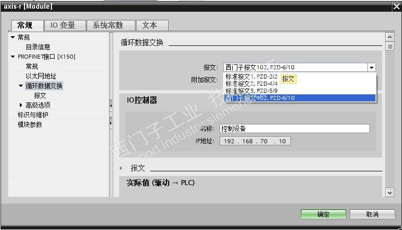

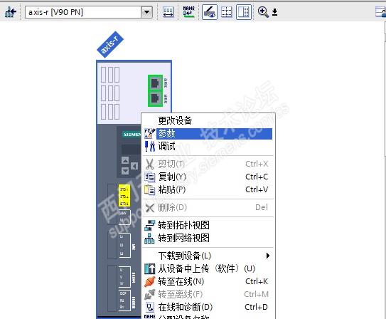

4、v1.5版本的V90,不支持西门子报文111吗?
4:下图参数,点进去,改成EPOS,再看报文就有111
2、程序内固件更新成V1.5与驱动器对应,使用PZD12的bit0、bit1作为极限信号,一旦极限信号没有后,无论极限信号恢复,还是驱动器断电,一旦点动,相应的极限报警就会出现,F7491或F7492,感觉像是驱动器记忆了,这2个极限报警应该怎么恢复?望高手解答,谢谢!
2:出现极限报警时,FB284输出ActFault=16#1D43或者1D44,当出现这2个状态时,ConfigEpos.%X3置FALSE,即可解决这个问题。
