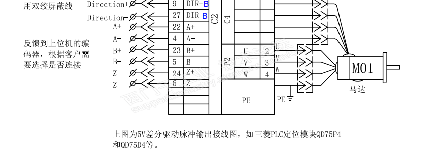

以下是引用201408在2023-05-20 18:41:41的发言 >0楼
伺服驱动器反馈出差分信号6路A+,A-,B+,B-,Z+,Z-;技术手册1217c只有接2路2+,2-示例。1、请问怎么具体接这差分信号?2、请问在程序里面怎么编程处理差
分信号,来显示伺服驱动反馈差分信号换算位置速度?
还可以增加一个脉冲转换器进行转换输出的,价格也不贵。还是比较方便的
