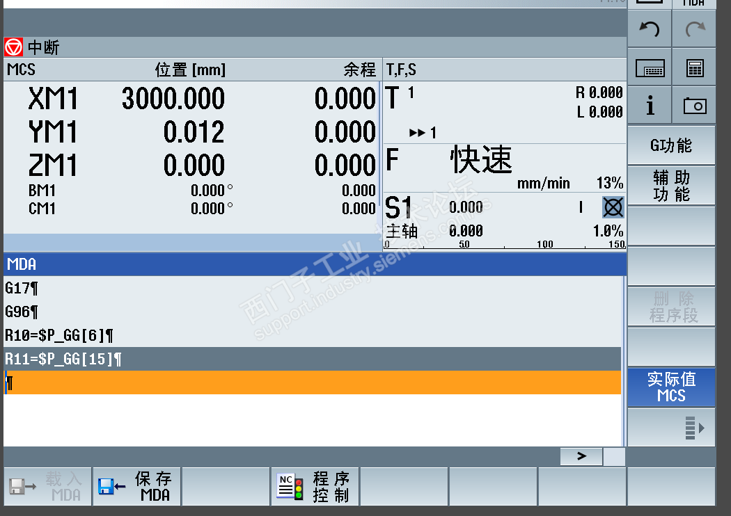

用$P_GG[n]可以读取当前G代码组n当前有效G代码,例如:
当前平面G17,18,19, n=6(G代码组6)
测试可以在MDA方式下执行:
G17或G18或G19
R10= $P_GG[6],在R10中可以看到此时$P_GG[6]的值分别为1, 2, 3
G94或G95或G96
R11= $P_GG[15],在R11中可以看到此时$P_GG[6]的值分别为2, 3, 4
