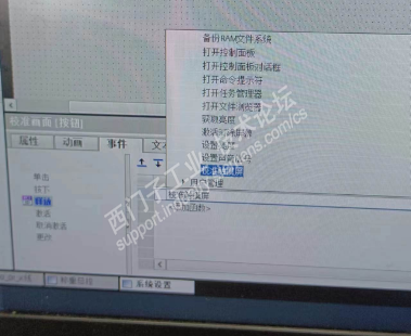

以下是引用那一剑的温柔在2023-05-23 10:22:35的发言 >6楼
程序里做个按钮,执行“校准触摸屏”函数。我一般都这样做,校准完毕后,系统会自动进入工艺程序。这样做可以不进OS即可校准屏幕,提高系统的安全性。
老哥   我就是 TIA V15.1 还用这个系统函数了     现在跑到TIAV17  就不行了
里面也没有这个函数了
看来是不能用TIAV17喽?
下图是TIAV17  系统里面没有 校准触摸屏这个系统函数
下图是TIA V15.1  是有这个系统函数的
