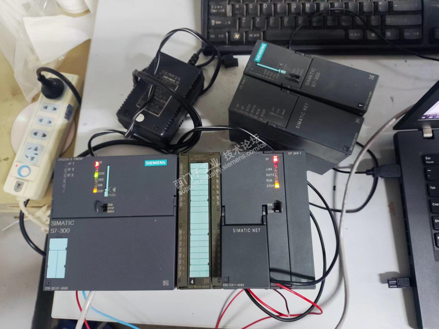

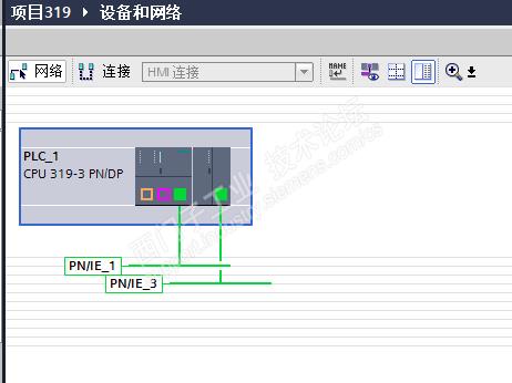

CPU319-3PN/DP与CP343搭档无法启动,机架上没有CP343就可以正常启动,换了343-1EX11与343-1EX30结果一样。
没有PN口的CPU与CP343一起组态测试启动正常。
请教前辈。
