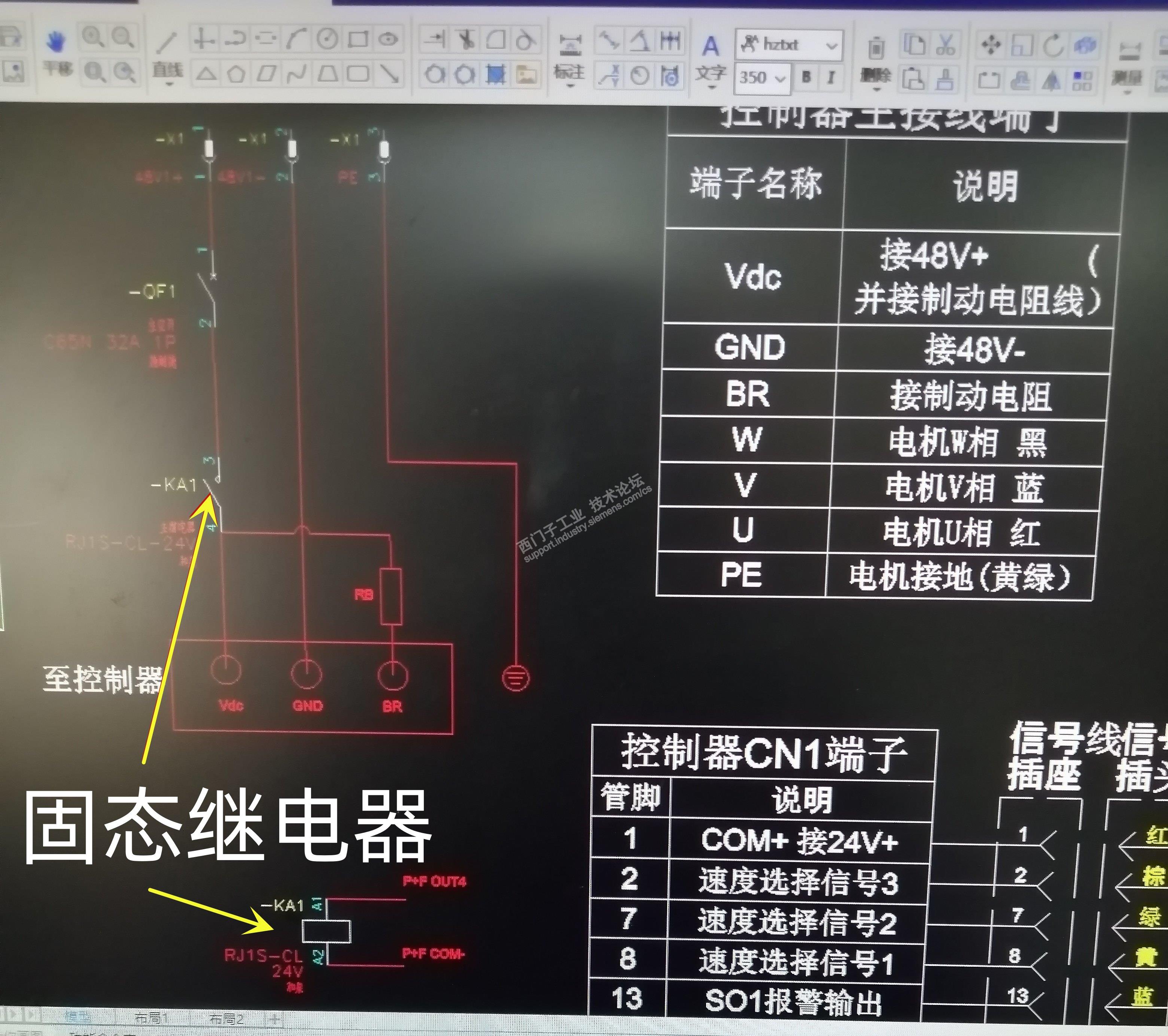

我遇到一个问题,道理上和楼主问题比较像。
现场有几百台一样分拣小车(正反转小皮带机),其中一台小车当快件重量大于13KG,皮带转动一下,伺服控制器报就报直流母线电压低故障,固态继电器是通断DC48V,监控也显示固态继电器处于工作状态,但伺服控制器端却量不到48V .  小于此重量,正常运转。其它分拣小车都没有此现象。最后费了好大劲才查到固态继电器问题,换一个继电器后就无此现象,工作正常。
