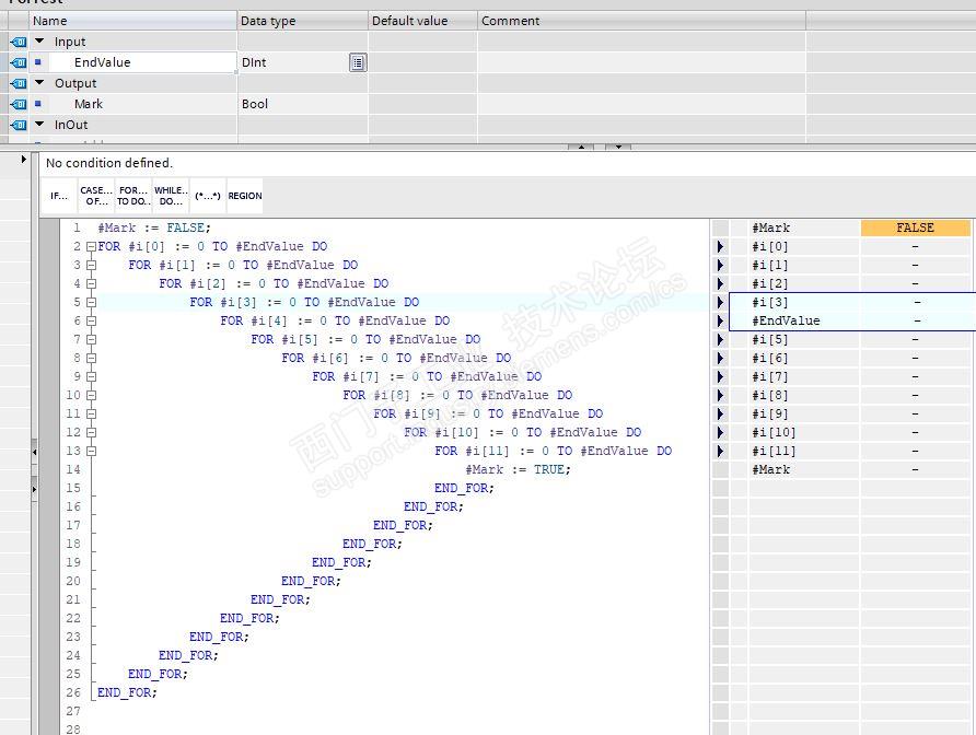

因为前面做递归测试遇到深度问题,所以顺手做了个FOR 循环的测试。
先说结果,受循环时间限制也就是说受层数*次数限制;
EndValue =2,可以运行11层;=5的时候最多9层;
 测试平台的是1513 PLC V2.8. PLCSIM Adv 3.0,设定了最大循环时间6000ms;
