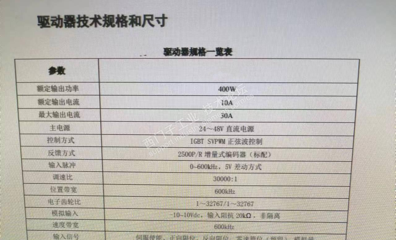

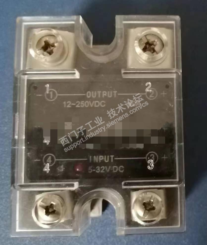

那个固态继电器你们怎么选型的,,因为不同电流他的价格差的较小,一般比如24v 2A的负载,我会选20A 固态继电器,,这么多年还没坏过,
我们也只有这个固态继电器有点问题。
选型见图片。
