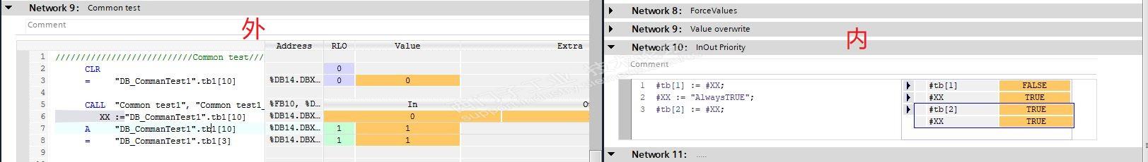

每个FC,或者FB 都有 InOut 接口,既可以读,又可以写,如果内外都在写,结果是怎么样的?
  1. 接口里面写;
    无论内外,结果一致,以最后写的位置为准;
  2. 接口外面写;
    同上;
  3. 接口里面,外面都在写;
    3.1分时段写,不同时写,参考 1,2;
    3.2 同时写(此种要尽量避免),比如里面写True,外面写False,或者反之;
    上图这种,其实本质还是分时段写的,先写的外面,后写的里面(块调用),结果也如前面1,2;在块内部也是如此,先是外部的说了算,内部写完后,内外都是以内部写的结果为准;可以总体上把块当作一个大的S/R;此后若是外部再写,必然是以块后面的写的为准,分析的时候先认清楚先后顺序;
