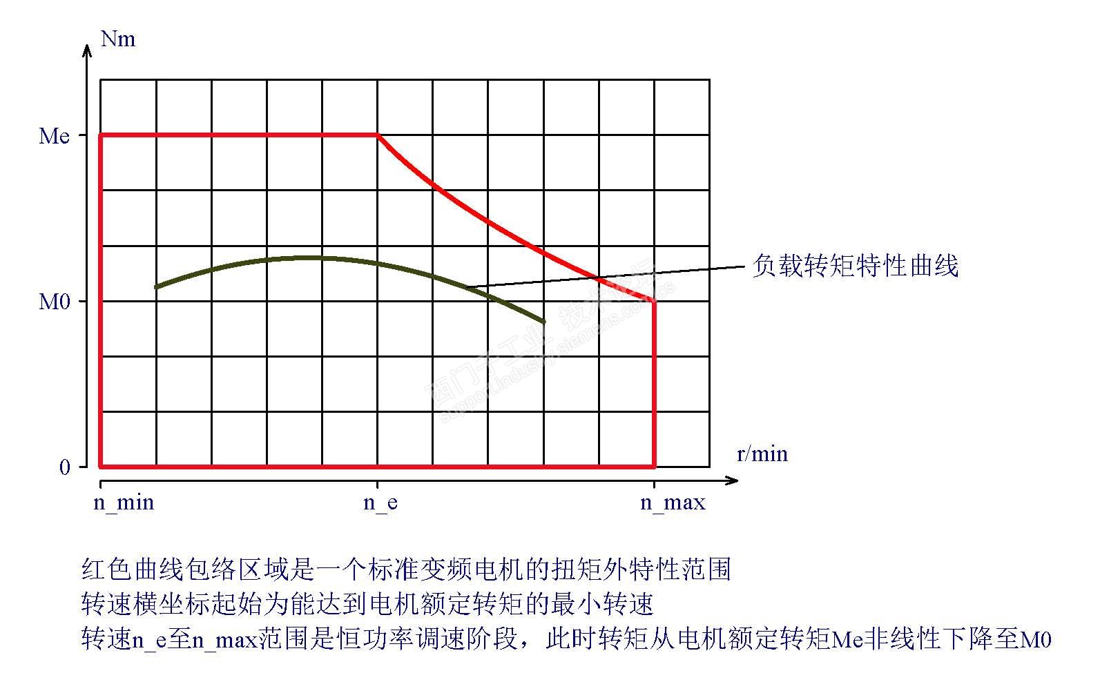

以下是引用kdrjl在2023-05-25 22:43:40的发言 >2楼
糊评:
本楼的问题,昨天回复后,总觉得哪不对劲,仔细想一想,感觉问题的应用存在典型不合理。
传动控制的方案设计很重要的一点就是,扬长避短。就像打仗一样。要想针对负载驱动的可靠性和稳定性,必须要设计它的合理运行范围。这是克敌制胜法宝。
传动系统的基本机械特性如下:
有上述扭矩-转速特性曲线可知,n_min(恒转矩最小起始转速)至n_e(电机额定转速),是电机的恒转矩特性范围,n_e至n_max是电机的恒功率特性范围。
这里关键是n_min恒转矩最小的起始转速。假如是无编码器的矢量控制,建议n_min = 10%n_e;而v/f控制时,这个n_min应该在50%至75%n_e(注意调频电机的铭牌规定)。
楼主的应用在问题点的转速低于10%n_e,而且还是v/f控制,所以恒转矩特性根本就超出了最小的转速范围。难怪会出现转矩限幅状态下堵转故障问题。
我们在进行传动控制系统的应用中,必须要避免这种不合理的设计和应用。
如果是是V/f控制方式就不存在这个问题了。现场实际控制方式p1300=20,无编码器速度控制。
原先用的cu240s+pm240就没有问题,所以和f07900相关的参数设置都是默认值。而g120c就不行,很纳闷
