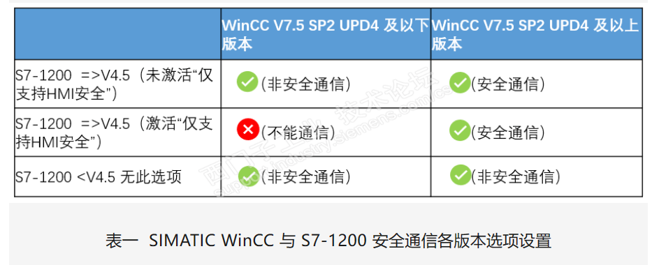

以下是引用巴德在2023-05-26 14:10:44的发言 >8楼
主要还是确认1215的固件版本,是不是4.5及以上的,是不是选择了“仅HMI 非安全通信”
参考:(******是 weixin  几个字母)
https://*********.qq.com/s/AdIjKSMe5hjlrfZdkEVcZw
固件是V4.5的,刚刚测试了一下,取消勾选后就可以通讯了,一切正常了。非常感谢!!!
吐槽一句:这个V17的安全通信功能也并不可靠啊,其它品牌上位机软件直接就能连上,自家的wincc连不上,是为了守自家球门啊。
