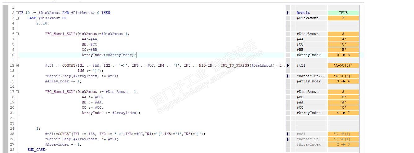

2.程序
2.1 先定义变量
2.2 TIA 程序

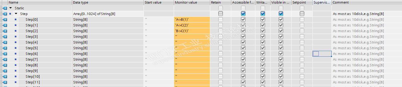

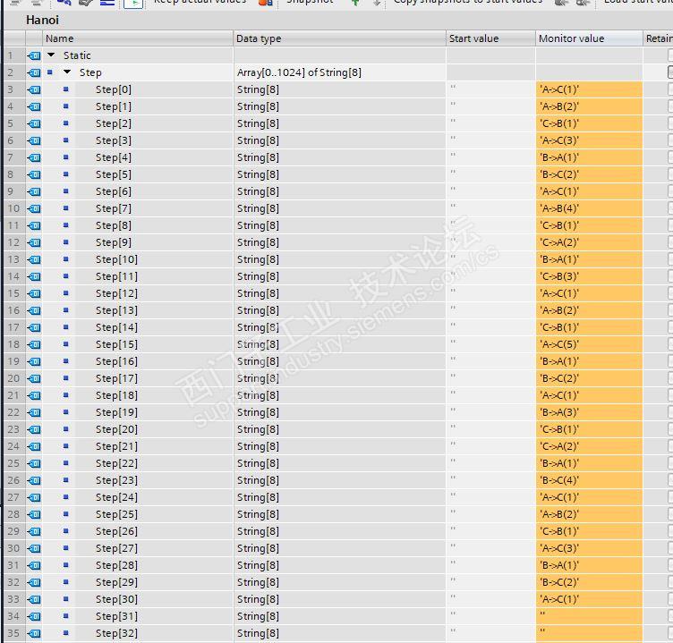

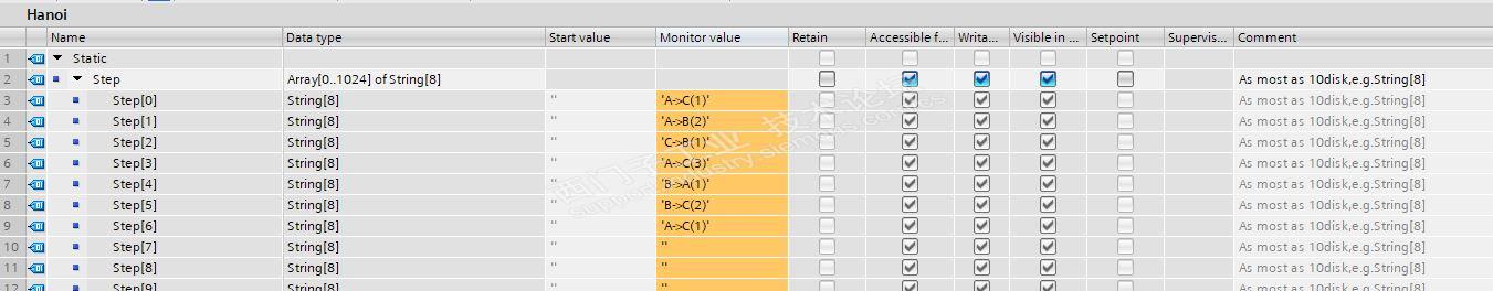

2.3 运行结果(括号里是第几个托盘)
2个托盘的时候;
3个托盘的时候
5个托盘的时候
