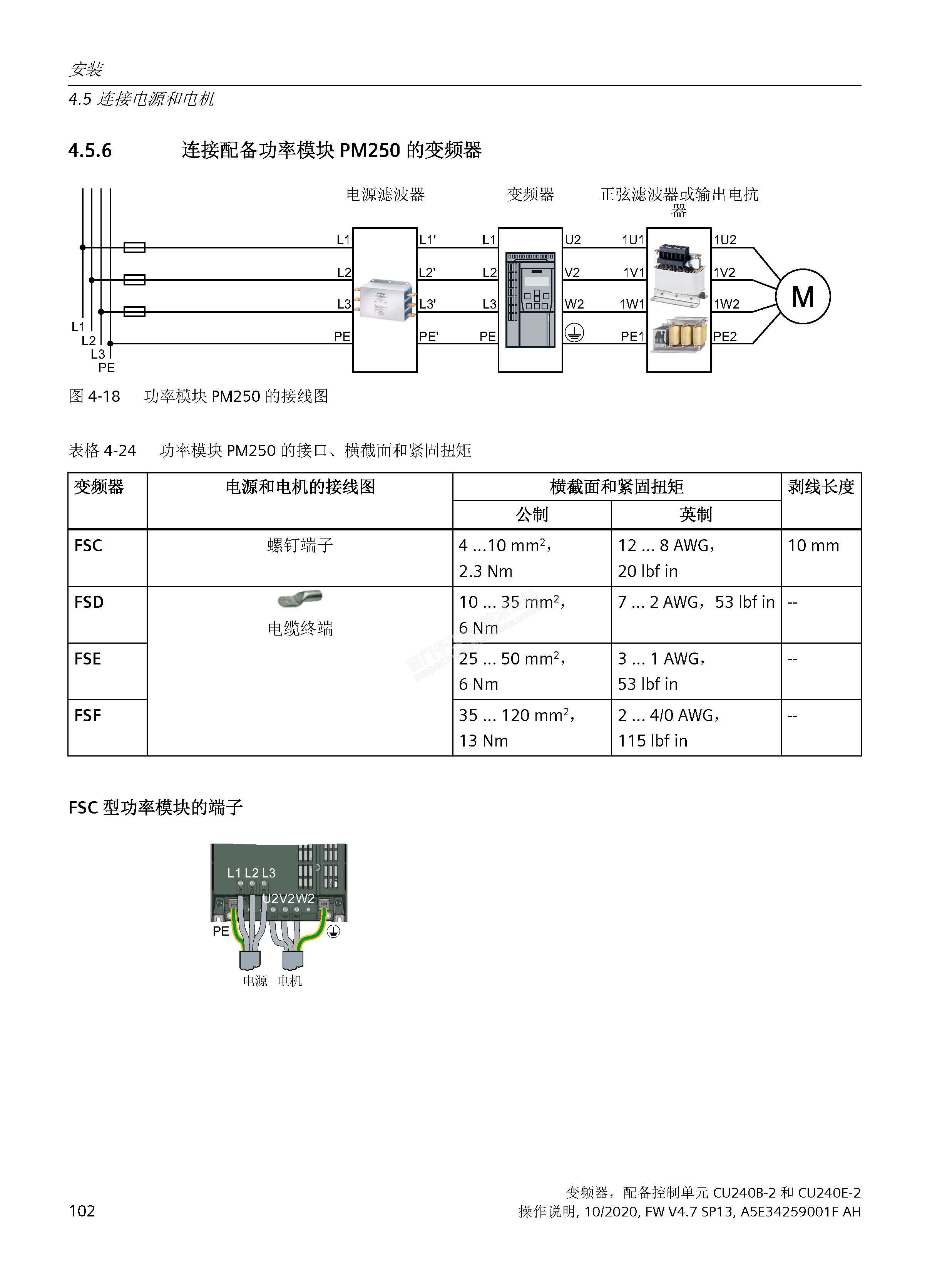

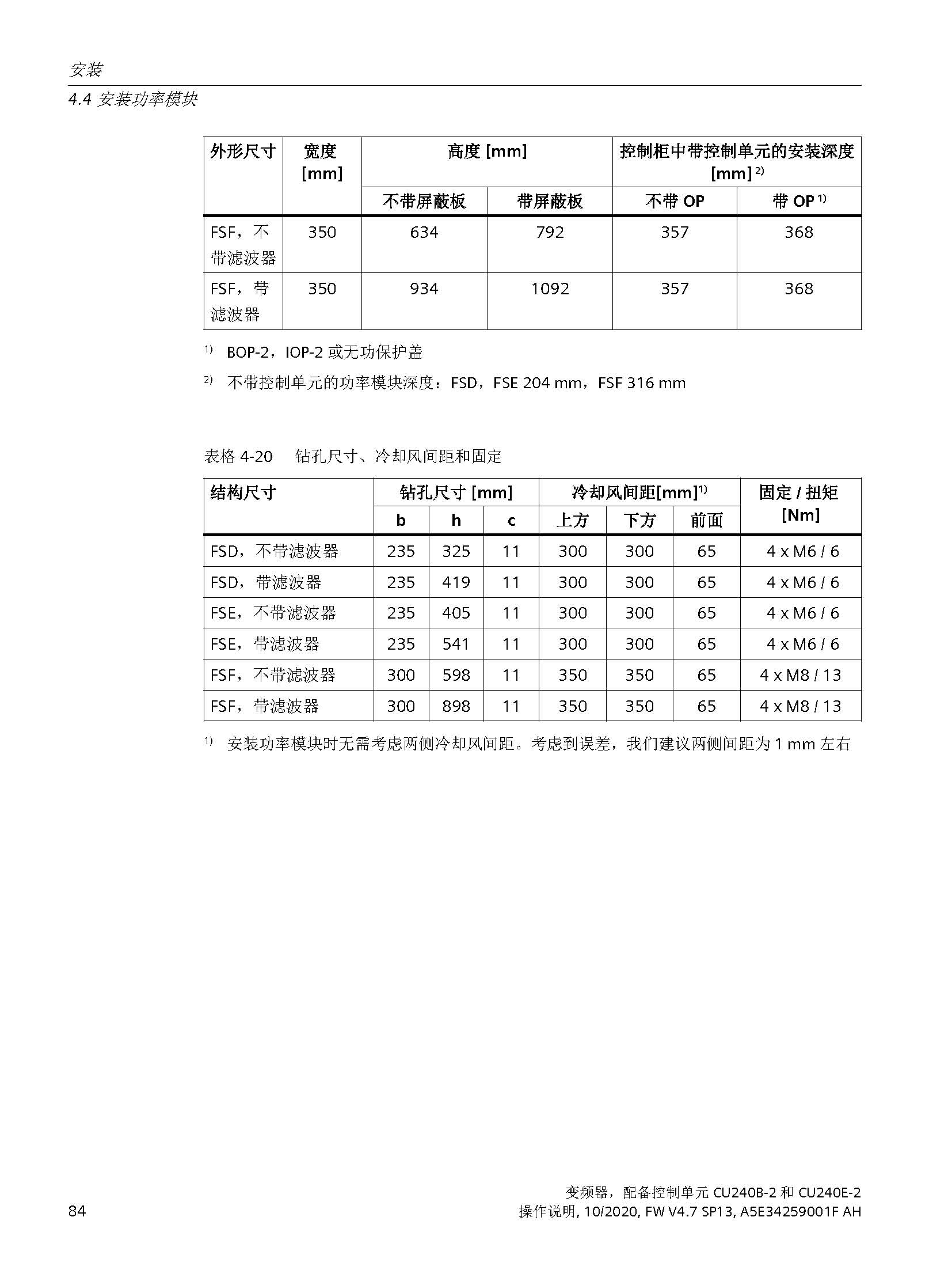

以下是引用北雪雪纷飞在2023-05-28 10:44:14的发言 >25楼
PM250手册估计很少,之前都没有介绍,
要什么手册?现有的G120的手册,就包含了PM250的应用了。
第一,参数手册PM250和PM240-2是一样的。CU240B/E-2和CU250S-2对其通吃;
第二,它的硬件手册,也就是操作手册也与PM240-2一样,就是不允许输入接任何的电抗器之类的器件。
总之,PM250的信息包含在CU240B/E-2操作手册里,CU250S-2操作手册里。都有说明。查手册。还有G120产品样本。不要把它想的很神秘。
